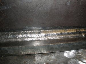

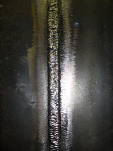

Je třeba použít nejuniverzálnější průměr elektrody-2,5 a dávat přednost bazickému obalu.Touto elektrodou se dají svařit plechy od 2mm až po 20mm.Je třeba ale využívat a vhodně nastavovat parametry v celé škále rozsahu proudového zatížení elektrody(80-100 A) Je možné se o doporučené parametry ještě odchýlit o cca 10 A při slabším nebo silnějším materiálu.Při větších tloušťkách materiálu je třeba položit více vrstev budto rozkyvem, nebo sňůrkovým kladením svar.housenek(viz.obrázky)
http://www.svarforum.cz/forum/uploads/thumbs/769_8_vicevrstvy_koutovy_svar_v_poloze_pb_obalenou_elektrodou.jpg
Svar tvořený šňůrkovým kladením housenek
http://www.svarforum.cz/forum/uploads/thumbs/769_1_bw_svar_v_poloze_pf_obalenou_elektrodou.jpg
Svar vytvořený rozkyvem
