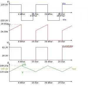

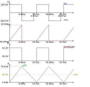

Jak to tedy funguje? Tlumivka má tu vlastnost, že když se proud rychle přeruší, obrátí se polarita na tlumivce a k napětí zdroje se přičte napětí na tlumivce, proto se při škrtnutí snadno zapálí oblouk. Aby bylo možno udržet stabilní malý oblouk třeba při 5A na špičatém hrotu je potřeba min. vyhlazené napětí 90V a stabilní proud, např. regulovaný odporem. Protože u svářečky není možno regulovat proud ve větším rozsahu přímo odporem a u měniče to funguje tak, že tranzistory sepnou, proud narůstá až na nastavenou průměrnou hodnotu, pak tranzistory vypnou a ani trafo není schopno dávat nepulzující napětí, používá se běžně i k vyhlazení tlumivka, případně je možné přidat jiný obvod (např s fázovým posunem), který dodá energii v době, kdy hlavní obvod nedává. Další věc je, že indukčnost má každý vodič, tedy i svářecí kabely.
Indukčnost svářecích kabelů = 0,46*log(průměrná vzdálenost vodičů/poloměr vodičů)= 0,46* log(0,5m/0,003m)= cca 1uH/m
takže pokud bude žíla kabelu mít průměr 6mm (poloměr 3mm) oba kabely budou 2m, indukčnost bude zhruba 2 uH, čtyř metrové kabely tedy budou mít 4uH a tak dále.
Jakou výstupní indukčnost by měla mít MMA svářečka? Velikost indukčnosti záleží na velikosti napětí naprázdno a požadavku na komfortnost zapalování a pokud tam není obvod, který by suploval hlavní zdroj a tato činnost je závislá pouze na výstupní indukčnosti, jde o to aby v pracovním rozsahu svářecího proudu bylo možno udržet stabilní oblouk, tedy zdroj musí pracovat v kontinuálním režimu - proud nesmí poklesnout na moc nízkou hodnotu, při které již oblou zhasne. To znamená, že záleží na napětí naprázdno, frekvenci pulzů na tlumivce a činiteli plnění pulzu (poměr dob sepnutí) - z toho je vidět, že kritický je nejmenší uvažovaný proud.
Nevím, jakou pracovní frekvenci a napětí naprázdno má Dnipro, ale někdo tady již dříve psal 100kHz.
Takže takový modelový případ pro topologii Forward, poměr závitů 5, tj napětí naprázdno 63V - úbytek na diodě, frekvence 100kHz, průměrný proud 40A, je vidět, že je na hranici kontinuálního režimu a zde by bylo dobré indukčnost zvýšit. Druhý obr průměrný proud 160A, je vidět, že v druhém případě bude oblouk podstatně stabilnější a pro stabilitu oblouku není potřeba indukčnost zvyšovat.
http://www.svarforum.cz/forum/uploads/thumbs/3495_40a.jpg
http://www.svarforum.cz/forum/uploads/thumbs/3495_160a.jpg

JaroslavPavel - Ano, máte pravdu. K Dnipru se dodávají dvojmetrové kabely, proto jsem v obou případech použil indukčnost 2uH. Ta simulace má pochopitelně daleko ke skutečnému stavu, dobu sepnutí jsem dal stejnou, aby bylo vidět, že v obou případech malý a velký proud je stejný rozkmit proudu (zvlnění) v simulaci označené jako delta L. V #5 jsem psal, že sepnutí při malém proudu bude mnohem kratší, tedy činitel plnění musí být malý. Ta simulace odpovídá dvěma různým měničům každý s jinou zátěží. O simulátoru přímo svářečky nevím.
V případě druhého obrázku, velkého proudu bude činitel plnění proměnlivý, protože nebude na hlavní kapacitě při velkém odběru stabilní napětí. Maximální činitel plnění tedy bude při minimálním podpětí, při kterém měnič ještě dá požadovaný proud a to v době, těsně před tím, než se začne nabíjet kapacita.
Jak velkou minimální indukčnost musím tedy  použít, aby nezhasl oblouk- přesnou odpověď neznám, ale bude, jak už jsem psal záviset na více věcech, třeba době setrvání na min proudu, ale když jsem postavil tyristorovou a po té invertorovou svářečku, zkoušel jsem jaký pomocný zdroj na zvýšení napětí je potřeba a zjistil jsem, že zlepšení dokážu poznat a v obou případech bylo potřeba min 6A. Pokud tedy vyjdu z toho tak by proud neměl poklesnout pod 6A při napětí naprázdno vyšším než 80V, ale pochopitelně čím větší min proud, tím lépe. Přesnější odpověď bych právě čekal od Vás servisáků.
Tlumivka pana kameramana mi přijde, že má dost tenký vodič, bude při větších proudech dost hřát, mezera mi příjde taky hodně malá, chtěl dosáhnout co největší indukčnost při nejmenších proudech, a by byl na videu vidět markantní rozdíl. Ale už při středních proudech svářečky bude přesycená, z toho videa nejsem schopen odhadnout rozměry.
Jak píše jirkati, čím vyšší frekvence, tím menší tlumivka, až při určité frekvenci bude stačit indukčnost samotných svářecích kabelů. U jednofáz traf 50Hz má tlumivka  velikost min 1/3 trafa, při řízení tyristory i ½ trafa a pro 160A celková mezera od oka 1,5cm.
