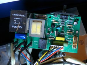

Zdravím, mám tuhle svářečku asi 5 let, při trošce cviku a pečlivosti se s ní dalo dělat docela obstojně, ale mám teď problém. Asi půl roku jsem s ní nedělal, včera jsem jí začal potřebovat, tak jsem jí spustil ... a ejhle.
Naběhne větrák, svítí bílá kontrolka, ale nejde posuv a nejde jiskra, bez ohledu na nastavení.
Nejsem elektrikář, proběhal jsem ohmmetrem přívody i "hadici", všechno je ok, obě pojistky na tišťáku jsou taky ok, nikde není nic spálené, kondenzátory nejsou fouklé, jen to prostě nespíná. Vypadá to, že je problém na tišťáku.
Opravuje to někdo v okolí Plzně? Zatím jsem napsal jen na einhell.cz, vrtat se mi v tomhle sám nechce, mám dost jiných věcí na práci ...
Nebo máte nějaký tip, co by mohlo být špatně a jak to řešit? Vtipy prosím vynechat wink

Registrovaný: 28-09-2015
Re: Einhell BT-GW 170
Už jsem vyndal tišťák, zdá se, že to trafíčko na něm je v háji. Na vstup jde 230V, na výstupu není nic.
#60 29-09-2015 16:05:11
Příspěvky: 8766
Nevím jestli je to i v tom trafku u Einhel svářeček, ale u těch levných malých trafek bývá tepelná pojistka nevratná. To znamená, že při přehřátí trafka se přeruší a konec. Opravit to někdy jde, ale je lepší koupit jiné trafko. Dnes to stojí pár korun. Problém bývá jen v uspořádání vývodů.

Možná mám jedno trafo přesně do týhle jednotky. Pošli fotku s roztečí vývodů trafa.

DavidCh napsal(a):
Rozteče jsou 20 a 13mm, co jsem hledal na GE, tak se tam nic nevejde, ale napájet tam vývody a dát trafo mimo desku by asi neměl být problém ...

Přesně tohle se mi tu válí na stole. Ti ho pošlu, ozvi se mi mailem.

Díky moc, má amatérská diagnostika byla správná a s Tvým trafíčkem to už chodí. Otázka je, jak dlouho. Ale vypadá to, že drát 0,8 se tlačí snáz než 0,6, co jsem tak v rychlosti zkusil, jelo to o dost pěkněji :-)
