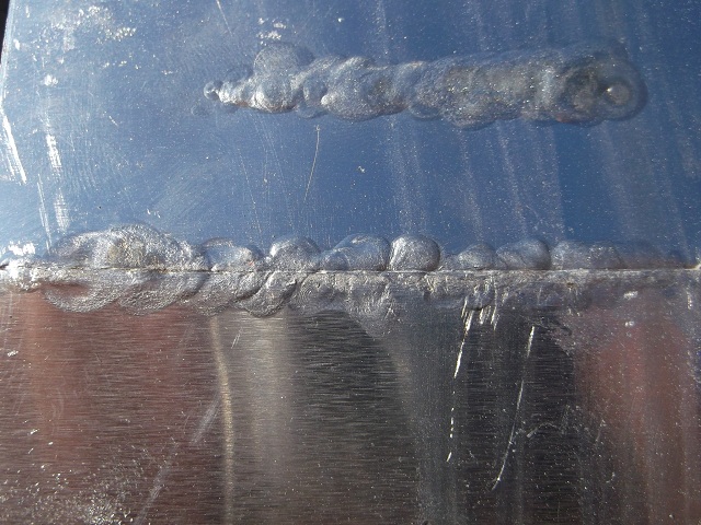

Ahoj, potrebujem poradiť ako správne a rýchlo zvariť 1mm tenké hliníkové plechy k sebe natupo.
Pre potrebu dalšieho tvárnenia by bolo najvhodnejšie asi zváranie plameňom, ale v európe som nenašiel vhodné tavidlo. Buď ho prestali vyrábať pre eko-dôvody, alebo bolo v katalógu a dovozca o tom ani nevedel.
http://www.youtube.com/watch?v=aF1Srs_e1Aw
Zváranie migom som pre neistý výsledok s mojou zváračkou vynechal a obstaral som si AC TIG od omicronu:
http://www.zvaracka.eu/kategoria/zvarac … -dc-horak/
Už som skúšobne niečo povaril, ale nemám jasno ako prevariť celú hrúbku materiálu bez toho aby mi okraje ušli od seba. Skúšal som zatiaľ plechy k sebe na dotyk, prevarím vrch s pridaním materiálu, potom to otočím a prevarím spodok bez pridania materiálu.
Neviem či je to dobrý postup, prípadne ako by som mal postupovať.
Dôležitá je pevnosť, zvar bude po dokončení obrúsený. Prípadné deformácie ma netrápia, vyrovnám ich.
Zváram s elektródou 1,6 modrá a zlatá, prídavný mat. 1,6 AlSi5 aj AlMg5.
Prúd cca 45A, pedál zatiaľ nemám.
Balance 30%, frekv. AC 50Hz.
nanesenie "húsenice"

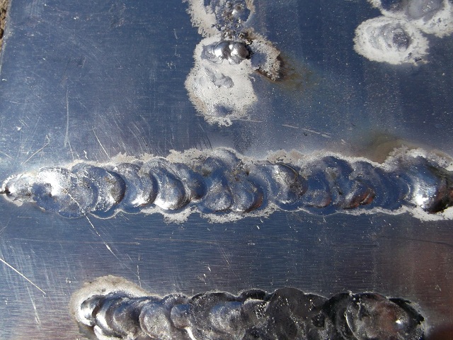

http://www.renault4cv.eu/imgfve/dscf2593a.jpg
spodná časť je zatiaľ nepreverená
http://www.renault4cv.eu/imgfve/dscf2594a.jpg

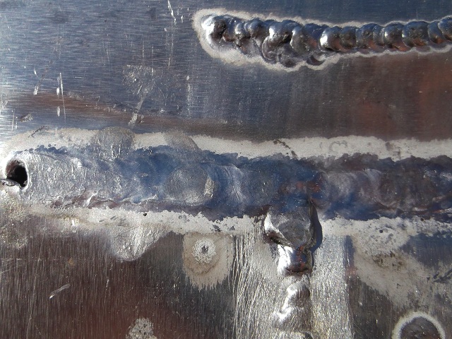

po prevarení spodnej časti
http://www.renault4cv.eu/imgfve/dscf2595a.jpg

Hmm, no jestli takhle svářej hlínu zázraky od Třebíče tak mě napadá jen citát klasika:To máte z toho že se nemodlíte.....hi, zkoušel jste zvednout kmitočet?Bacha na to,  pevnost po sváření a obroušení je 0,6 pevnosti základ. materiálu, s tím nic nenaděláte.jinak tavidlo na hlínu vede Welco, zasílaj fofrem, zdravím

Colette, skus si nastavit vyssiu frekvenciu ako ti radi Evik, skus to na 150 Hz. Elektrodu skus hrubsiu,aspon 2,4-ku ta 1,6 je podla mna tenka. Elektrodu nabrusit do nejakej tej akoze spicky a jemne jej zrazit hrot. Pri zvarani na 45A sa na spicke vytvori mala gulicka.  Predpokladam ze pri zvarani plechov mas pod zvarom nejaku podlozku. Daj ju prec, aby ti podlozka neodvadzala teplo a aby ti zvar trochu prepadol. To znamena aby si mal poriadne prevareny koren zvaru aj ked je to tenky plech. Potom nebudes musiet z druhej strany nic znova prevarat, len ten prevareny koren prebrusis. Pokial budes dobre zvarat, nebudu vo vybrusenom zvare ziadne praskliny. Samozrejme, kym budu zvary dokonale, prejde nejaky ten cas a minies kooopec pridavneho materialu. Necaka Ta nic ine, len cvicit, cvicit a cvicit, pokial nebudes mat horak s pridavnym materialom v ruke tak, ze budes zvarat skoro podvedome.
No a nemusis mat strach ze je to dalsi zazrak od Trebice. Chobola predava ten isty stroj s nazvom Jasic. Takze asi tak..  Je to Čína Čínovatá. Uff, normalne som aj diaktitiku dal.. smile
