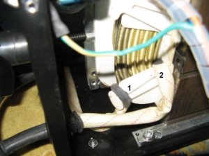

Ahoj, chcem sa Vás spýtať po prečítaní návodu "Zvyseni zapalovaciho napati" si chcem aj ja pridať par závitov na sekundárne vinutie len neviem kde by som takýto drôt mohol kúpiť a akú by mal mat izoláciu. Môže to byt ta klasická plastová? Prierez je u mňa 4mm.
Ďakujem.

Aha, dík ale ešte niečo by som si chcel overiť. V článku je pripojiť drôt na sekundárne vinutie, to je prosím vás to kde je pripojený výstupný kábel na ktorom je svorka. Na obrázku som to vyznačil č. 1
Na čísle dva je pripojený kábel s kliešťami na elektródu.
http://www.svarforum.cz/forum/uploads/thumbs/862_trafozvaracka.jpg
Ospravedlnte moju neznalosť ale som úplný začiatočník ale zato veľmi zručný smile

m.evil, ale dúfam že neplánuješ zvárať dlhšie ako 2min.
Sego. ano,pripoj to na 1, to je koniec sekundárneho vynutia, smar navýjania treba doržiavať
