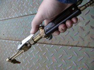

Pane varok, než prosadíte jiné držení rukojeti hořáku, mějte prosím ohled na již starší kutily jako já. Už bychom si špatně zvykali mít jednou plyn vlevo a pak zas jinak.  U klasické U5, by to ještě snad i šlo. Ale kromě U5 používám občas ještě topenářskou soupravu. Plyn vlevo, kyslíkový ventil na řezání páčkový nahoře taky na palec.
http://www.svarforum.cz/forum/uploads/thumbs/3495_plyn_v_l.jpg

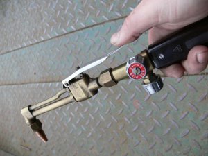

Otočit jde jen o 90°, to to mám držet takto?
http://www.svarforum.cz/forum/uploads/thumbs/3495_tak_ne.jpg
No,  možná jsem výjimka a nemám používat staré soupravy, ale jak byste držel
novější topenářskou rukojeť L6 midget, která má obě kolečka na stejné straně?
http://www.svarshop.cz/sortiment/autoge … -l6-midget

To nahoře, tak by to mělo být (z hlediska praktičnosti)))
