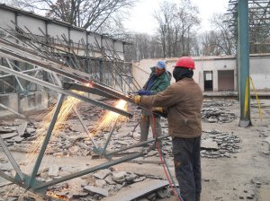

demoliceman: co nějaký fotky tvojí činnosti? nebyly by?
http://www.svarforum.cz/forum/uploads/thumbs/1168_64a_017.jpg
