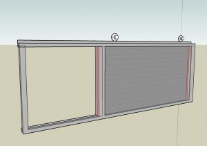

Ja jsem podobná vrata řešil, a vyšlo to dráž o pár ůček. spodní účko bylo zapuštěné pod úrovní terénu.nahoře to bylo také jen závěsná kolečka byly přidělané z boku. a boční dorazi byly opatřené nalepovací trubičkovou gumou. dělal jsem je tedy i s rámem a ten se pak zabetonoval a přišrouboval do zdi.při otvírání vrat to sebou přes to účko tahlo gumu z civky. a funguje to

http://www.svarforum.cz/forum/uploads/thumbs/3621_ioupaeky2.jpg
to růžové je ta těsnící guma smile

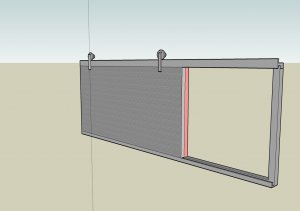

http://www.svarforum.cz/forum/uploads/thumbs/3621_vrata_oupaeky.jpg
byli to vrata někam do mrazíren, tak to muselo být co nejtěsnější. utahování a zámek jsem použil z nějakých saiten, takovej ten hák

jekl byl vše 70x70 x3mm výška 2300x5000 mm
