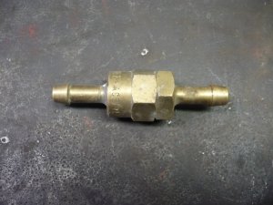

Ještě existuje další způsob pojistky proti spětnému šlehnutí:viz.foto

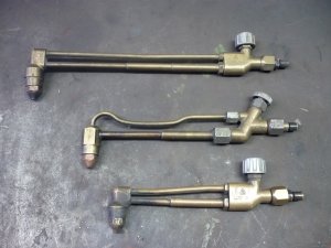

Pro tuto soupravu můžeš použít řezák určený i pro kyslíko-acetylenovou soupravu,ale je vhodné vyměnit nahřívací hubici a řezací trysku;tím zase nechci říct,že by to s acetylenovou nešlo,ale všechno chce svoje.

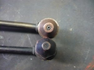

Rozdíl mezi hubicemi a tryskami je zde:(nahoře propan-butan)

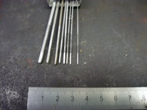

Sada pro čištění hořáků a řezáku,by jsi měl sehnat v každé prodejně svařovací techniky;dříve se používaly tahle:

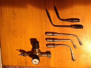

Já teď provádím kontrolu všech částí, čištění, výměnu poškozených atd. viz. foto - ty černý nástavce s hubicema ještě nejsou vyčištěný
Začal jsem s tím vlastně proto, že redukčách na plyn mi ucházel...tak jsem jej rozebral, vyčistil, vyměnil těšnění, dotáhl a teď šlape jak za mlada...no a přitom jsem zjistil, že u plynové hadice jsou prasklinky na koncích, takže zaříznout. Ale asi koupím nové, i když jsou již v pořádku teď. Následovaly nástavce a hubice, ale pouze z venku. Nemám ještě ty čistící drátky k tomu...
Přemýšlím ještě redukčák na kyslík, ale nevím jestli si na něj troufnout sám, či to nechat někde odborně změřit a zrepasovat. Asi to bude jistější.
Měl bych jeden dotaz ještě. Mám asi ještě ty staré svářecí nástavce (zvlášť nástavec, zvlášť hubice) - jsou u nich acetylenové hubice až na jeden - č. 1. Můžu k těm nástavcům co tam mám acetylenové hubice koupit PB hubice? Abych nemusel kupovat komplet nové. Ta hubice vyjde na 350Kč cca. Nástavec svařovací, nerozebiratelný celý 1200,-. Tak že bych ušetřil .
