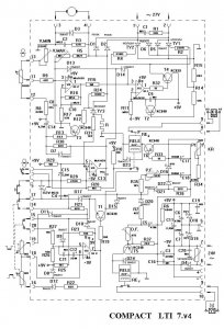

Pokud by někdo potřeboval schémata zkusím je sem vložit i s návodem.
No tak nevložím nechce mi to vzít BMP a doc soubory
Edit:Děkuji Radimovi a tady to je:
url=http://www.svarforum.cz/forum/zobrobr.php?image=./uploads/1544_lti7_.jpg]
http://www.svarforum.cz/forum/uploads/thumbs/1544_lti7_.jpg[/url]
url=http://www.svarforum.cz/forum/zobrobr.php?image=./uploads/1544_lti2.jpg]
[img[]http://www.svarforum.cz/forum/uploads/thumbs/1544_lti2.jpg
[/img][/url]
Editoval Ládes (18-08-2010 21:14:47)

Tak z nich udělej v malování obrázky . Schemat není nikdy dost .

BMP soubory používat na webu je zhůvěřilost, protože nejsou vůbec komprimovány, v rozumné velikosti, při které je na schématu něco vidět, mohou mít velikost až desítky megabajtů a jejich přenos na web se už proto nemusé povést. Podobné to je, když se obrázky vloží do wordovského textového doc souboru.
Vezmi třeba nějaký prohlížeč grafických souborů, otevři v něm ty BMP soubory a převeď nejlépe na GIF soubory. Ty jsou komprimované a na dobře oskenované plány či schémata, kde jsou hlavně jen dvě barvy, bílá a černá, zabírají nejmenší velikost. Zvláště když se ti povede vytvořit GIF soubor jen s dvěma barvami, velikost je pak úplně minimální. V horším případě je převeď do JPG souboru, tam si ale dej pozor na úroveň komprese. Komprese pro JPG je vyladěná pro fotografie, kde jsou obvyklé  postupné barevné přechody a je ztrátová, když JPG soubor zkomprimuješ moc, ostré čáry a obrysy schémat se rozpadnou.
Nebo  pokud mi je pošleš jako BMP soubory na polasek(zavnč)e-dnes.cz , převedu je na GIF soubory sám třeba v Irfanu, to je zadarmiko prohlížeč obrázků a pošlu ti je zpátky. Akorát nevím, jak moc velké přílohy mi projdou mailem, do 3 megabajtů to mám ověřené, takže pokud jsou ty BMP soubory větší, raději je zazipuj.
Editoval Radim (17-08-2010 15:14:46)

já pořád nerozumím co tady s řešíme za probém s ETP. WMS je tak jednoduché zařízení a pozor, principiálně se OPAKUJÍCÍ u všech jejich zařízení!! , tak že pokud máte schéma jednotky řízení pak už nic víc nepotřebujete. Nehledě k tomu že ETP žádné tajnosti se scématy nedělá.

Pokud by někdo potřeboval v lepším rozlišení i s manuálem ať mi písne mejíka.Mělo by to být pro všechny Compacty stejné.
