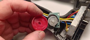

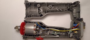

bourač - je to 125 mm. Len sa netreba velmi hrat s regulaciou otacok.. Dnes som ju zobral do prace, kde som ju testoval ja a tiez chalani na dielni si ju vyskusali, a kedze mame v dielni typicku dielensku zimu, vsetci robia v rukaviciach a nejaky dobrak mi znefunkcnil koliesko na regulaciu otacok.. Vravim si fasa.. je pokazena.. hned prvy den v praci.. pozeram lepsie, koliesko tam bolo nejako vspriecene a nedalo sa s nim vobec tocit.. vravim si hmm - pojdem do lidla a vymenim za druhu.. lenze bol to posledny kus ktory som zobral a dalsiu dnes v predajni nemali. Tak som ju u seba v dielni otvoril, a vidim, ze koliesko na regulaciu otacok bolo z vyroby len nasunute bez akehokolvek istenia na oske suciastky ktora riesi otacky.. tak som to fixol kvapkou sekundoveho lepidla a karbosku zase zlozil.. ide ako hodinky..
