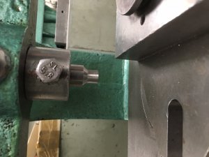

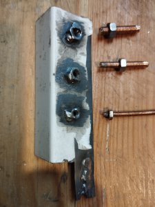

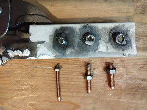

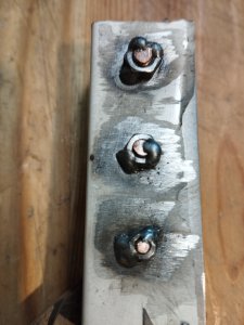

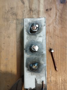

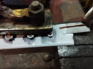

#18 27-11-2023 20:57:40
Příspěvky: 1693
Re: MAG přivaření malé matičky na plech a jak uchránit závit.
Pánové děkuji všem za Váš čas a radu a konečně jsem se dostal k poděkování nejen slovem.

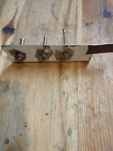

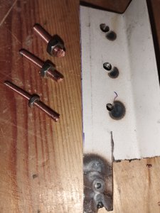

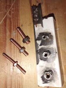

Zde je Proof of concept na použití měděného šroubu při přivaření matičky (jde to dobře).
Nepoužil jsem žádný separační prostředek, jako třeba spray proti přilepení kuličk.

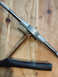

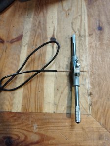

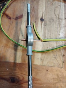

1)    Zašel jsem do elektra a koupil měděné dráty (fuj, cena hnusná, měď je teď snad stejně drahá jako zlato), koupen průměr 6mm čtvereční, 10mm čtvereční a 16mm čtvereční.
2)    Na dráty vyříznut závit, M3, M4 a M5. M3 šel špatně, bylo potřeba vyřezávat s citem a závitník namazat, jinak se měl drát snahu kroutit.
http://www.svarforum.cz/forum/uploads/thumbs/5816_img_20231111_191423.jpg
http://www.svarforum.cz/forum/uploads/thumbs/5816_img_20231111_192223.jpg
http://www.svarforum.cz/forum/uploads/thumbs/5816_img_20231111_192657.jpg

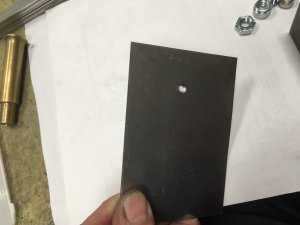

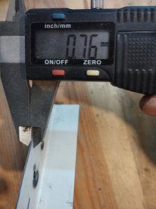

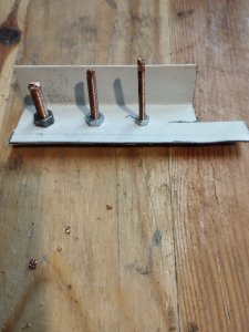

3)    Vzal jsem plech skoro 0,8mm tlustý, vyvrtal díry tak aby šly dráty těsně protáhnout, lehce očistil lak bruskou.
http://www.svarforum.cz/forum/uploads/thumbs/5816_img_20231111_204054.jpg

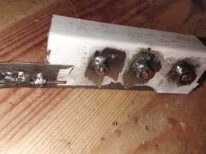

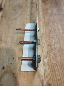

4)    Na drát jsem našrouboval matičku, provléknul dírou v plechu a z druhé strany zajistil matičkou.
http://www.svarforum.cz/forum/uploads/thumbs/5816_img_20231111_194653.jpg
http://www.svarforum.cz/forum/uploads/thumbs/5816_img_20231111_194631.jpg
http://www.svarforum.cz/forum/uploads/thumbs/5816_img_20231111_194638.jpg

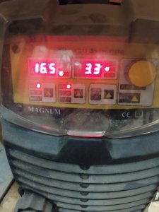

5)    Nastavil svářečku na 16,5V (šlo by i míň)
http://www.svarforum.cz/forum/uploads/thumbs/5816_img_20231111_200359.jpg
6)    Chtěl jsem z jedné strany přivařit drát k plechu, nedařilo se, drát byl tenký a oblouk přeskakoval na druhou stranu drátu. Zde je vidět uchycení před svařováním, výsledek je vidět o kousek dál.
http://www.svarforum.cz/forum/uploads/thumbs/5816_img_20231111_200232.jpg

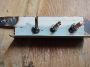

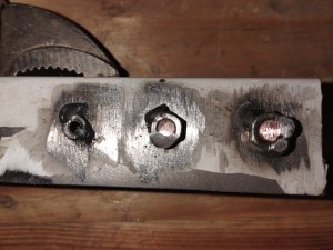

7)    Přivařil jsem z jedné strany matičku, když to šlo z jedné strany tak by nebyl problém matičku přivařit i z ostatních stran. Pro test to takhle stačí a lze ověřit, že matička drží hned prvním svárem.
http://www.svarforum.cz/forum/uploads/thumbs/5816_img_20231111_201402.jpg
http://www.svarforum.cz/forum/uploads/thumbs/5816_img_20231111_201212.jpg
http://www.svarforum.cz/forum/uploads/thumbs/5816_img_20231111_201508.jpg
http://www.svarforum.cz/forum/uploads/thumbs/5816_img_20231111_201520.jpg
8)    Cíleně jsem přešel svárem na horní konec matičky, abych nasimuloval případnou chybu při svařování
http://www.svarforum.cz/forum/uploads/thumbs/5816_img_20231111_202340.jpg

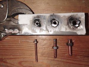

9)    Z M3 se podařilo drát vyšroubovat, M4 a M5 držely, nevím zda pro nerovnost styčné plochy nebo pro provaření do mědi
http://www.svarforum.cz/forum/uploads/thumbs/5816_img_20231111_202942.jpg
10)    Odbrousil jsem vadu na M4 a M5 matičce
http://www.svarforum.cz/forum/uploads/thumbs/5816_img_20231111_203508.jpg
11)    Dráty z M4 a M5 šly bez problému vyšroubovat.
Drát  který jsem zkoušel z jedné strany přivařit na krajji plechu se provařil tak, že nešel vyndat a skoro se ztrácí v návaru.
http://www.svarforum.cz/forum/uploads/thumbs/5816_img_20231111_203708.jpg
http://www.svarforum.cz/forum/uploads/thumbs/5816_img_20231111_203725.jpg
http://www.svarforum.cz/forum/uploads/thumbs/5816_img_20231111_203800.jpg
Závěr:
Při pečlivé práci lze bez problému za pomocí měděného uchycení pájet matičky velikosti M3, M4 a M5. V případě chyby, přeskočení oblouku na šroub lze návar odbrousit a šroub vyšroubovat. Měd se nesmí ohřívat dlouho, svařovat na ní dlouho, jinak by se provařila a nešla by vyšroubovat.
Editoval Charon (27-11-2023 21:17:22)

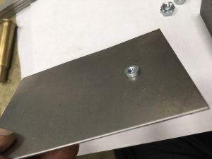

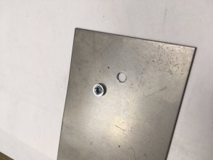

#22 30-11-2023 16:23:06
Příspěvky: 4974
Štěpáne, diky za informaci. Tyto jsem neznal. V takových případech jem si vytočil osazené vložky, které jsem do díry vevařol TIGem. Tohle se mě líbí.
#23 11-12-2023 22:16:46
Štěpán
Registrovaný: 01-02-2008
Příspěvky: 197
Dobrý den

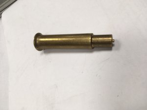

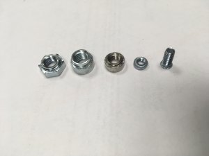

Ctěl jsem reagovat už dřív, ale nebyl čas. Vyfotil jsem pár lisovacích matiček a taky svorník , ty se dají samozřejmě také zalisovat.
Nabídka těchto elementů od různých výrobců je velká a stojí to pár korun., tak ,že je to přesně naopak než uvádí p. Radim , je to mnohonásobně levnější než navařovat matku. Stačí vyvrtat díru příslušného průměru, dle doporučení výrobce a potom zalisovat . Nemáte li lis nevadí matice se dá úspěšně zalisovat i pomocí kladiva a přípravku viz. obrázek ( používám v případě, že výrobek je větší než vyložení lisu. Lisujeme ( natloukáme )
Ze strany plechu !!!  Třeba to někomu poslouží jako inspirace. Všechny zdravím Štěpán
