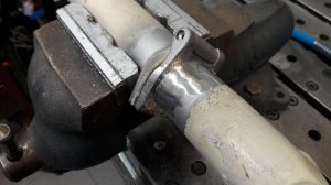

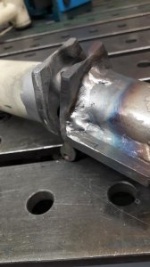

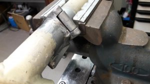

Odborníci, mám problém. Dostal jsem od kamaráda k opravě skládačku. Už mu to jednou prasklo, tak to převařil cočkem (materiál ocel). Teď mu to prasklo podruhý, tentokrát to cočko. Tak jsem to odbrousil, a přemýšlím, co s tím. Není divu, že mu to prasklo zase, když se neobtěžoval odbrousit tu mosaz, kterou to bylo letovaný původně. Možnost letování mosazí nemám.
varianta 1) - hodit mu to na hlavu. Zatím ne. ale vedu stále v patrnosti
varianta 2) - svařit GI113, ale zakázat mu na tom jezdit. Samozřejmě neposlechne.
varianta 3) - zaletovat TIGem CuSn6, CuSn 12, ....
varianta 4) - svařit TIGem přechodovkou (312, 309)
Netuším, co je to za ocel. Bláto to nebude, ale Columbus EL taky ne. Proto přechodovka. Trubka má stěnu 1 - 1,2 mm (jen odhaduju poklepem).
Problém by mohla být ta zbylá mosaz, kterou se mi úplně dočista odbrousit nepovede. Sice se vypálí, ale zbyde tam po ní bordel. Kterej můžu vzít na pískovačku, ale jestli dostanu pryč všechno ..... ?
Další problém tuším v těch viditelnejch prasklinách; přechodovka by provařila kořen, letování TIGem ne. Ten materiál tam nezateče. Navíc tam musí zůstat vařený kus oceli, kterej si tam dal jako výztuhu a ten drží dobře. A nemůžu to úplně odpárat, protože bych nedodržel rovinu a měl by z kola štafle.
Co s tím?

Pokud nepoužiješ variantu 1 tak musíš na variantu 4. Ty zbytky mosazi odleptej, je toho na netu poměrně dost, protože se mosaz leptá, resp. rozpouští poměrně ochotně v řadě přípravků. Takže lehce stehnout na dvou místech, po rozpuštění mosazi opláchnout a než to zreziví svařit, nejlépe na dvě vrstvy. Ta první bude asi trochu zlobit, takže hodně proudu, krátký oblouk a s minimem drátu protavit. Druhá vrstva už bude pro krásu a pevnost.

Také bych se přiklonil k té variantě 4. Z hlediska pevnosti asi nejlepší, zejména pokud se jedná o neznámou ocel. Použít drát ER312.

Přiznám se, že jsem té čtvrté variantě taky dával prioritu, jen jsem netušil, že se dá mosaz odleptat. Zinek bere HCL, ale s mědí je to horší.
Ta kostra je asi letovaná mosazí; ta protipříruba v tom kloubu určitě, tam je to opískované a je to vidět. Ty zbylý sváry netuším, je na tom prášková barva a dost tlustá a pískování toho kloubu prej trvalo skoro hodinu (tomu jsem se naštěstí vyhnul smile ).
Tak až seženu třistadvanáctku drát, a jestli se mi to povede, tak sem dám fotku big_smile .

Toto umím svařit, že má trubka 1mm tloušťku stěny nevadí - díky té přírubě, začnu vařit na ní a vždy když trubka uteče tak udělám housenku na přírubě a druhou (po malinkejch kouskách natahnu na trubku). Těžko to jde vařit najednou, to až finální okrašlovací housenka. Trubka musí být čistá i vevnitř
jinak uhoří.

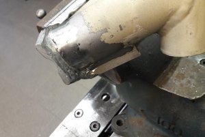

No, tak jsem to upatlal. Začal jsem vždycky na té silné přírubě, když se to natavilo, vjel jsem krátce na trubku. Místama to šlo dobře, místama to udělalo prsk a byla tam díra jak do pr...  Ačkoliv jsem tu mosaz zezhora obrousil na stříbrnej kov, tak pravděpodobně ta trubka byla chycená zespoda a v těch místech jsem musel vyvařovat větší či menší díru. Sice to nevypadá moc dobře, ale svár držet bude. S ER312 se dělá velmi dobře. Ale zcela evidentně je tam moc vneseného tepla díky vyvařování těch děr.

Nevím jak to vypadá zevnitř, ale nešla tam nacpat nějaká trubka nebo kulatina? Kola jsou problém. Jednou jsem jednomu známému něco vařil na tzv. horské kolo, takovou tu objímku co utahuje trubku sedačky, jak se vysunuje z rámu kola. Materiál max. 1,5mm ani to možná ne. Ale svařoval jsem to Magem. smile

Nešla, v tý přírubě je jen malá díra na odlehčení.

Vypadá to dost dobře. Měl jsi možnost regulace proudu? Ty dva krátery vpředu - to chtělo víc drátu a ujet na minimum proudu, nebo jestli nebyla regulace, tak ujet na tu přírubu... Jinak OK, držet by to mělo.

Ale tohle je druhá vrstva, pod tím jedním kráterem byla vyprsknutá díra, kterou jsem zavařoval, a tohle je jen překrytí tý hrůzy vespod. Už jsem na to srovnat to i pohledově neměl morál smile
Asi desetkrát jsem si při tom říkal, že jsem mu to přece jen nehodil na hlavu ..... smile

Jasně, to chápu, vařit něco po letování mosazí, nebo i obroušenýho pozinku, to je téměř vždycky horror... I já mám s tím blbý zkušenosti... big_smile Nicméně ta 312 je super, že? Já na ni nedám dopustit. smile

312 je boží, kdyby nestála tolik peněz, tak zruším GI113 a přejdu jen na ně smile.
Jsem rád, že se mi povedlo ukecat Sadílka, aby jich vzal pár kilo na sklad. Měl je jen Slanina v Příbrami, Chobola nic. Myslím jednotlivě, ne na celý balení.
