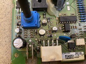

ja mam zase taky problem s doskou MR26A ze ihned po zapnuti napajania (dosky) sa zopne elektromagneticky ventil plynu.
Na pinoch 3 a 4 (konektor X1) sa ihned po zapnuti dosky objavy napetie.
Vedeli by ste poradit cim to moze byt ?
to vastrap podla toho co si tu pisal vyzera ze sa v tychto doskach celkom vyznas, vedel by si poradit ?
mozno prerazilo nejaky vykonovy tranzistok , neviem lebo zvaracku som uz takto s tymto problemom kupil smile
MIG/MAG- FRO Saldatura Practic 254
MMA- Uta 200 I

Jestli neumíš ani vystopovat jeden spoj , to je potom problém .

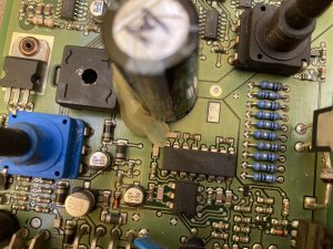

Vystopoval som Mosfet pre motor, ak dobre pozeram tak aj mosfet pre stikac
Je tam este jeden ale tiez vyzera byt dobry smile
Pomohla by schema smile
Doska je osadena SMD smile

Přístupů k řešení je několik:
1) Zjistit jak má spínání elektromagnetického ventilu fungovat a pak zkontrolovat zda napětí a proudy odpovídají očekávané funkci, tam kde neodpovídají prověřit proč a opravit.
2) Vytypovat poruchové součástky a ty zkontrolovat, vyměnit.
3) Zeptat se zda se nejedná o známou chybu se známým postupem na opravu.
4)….
Zkusil jste rychlou cestu, štěstěna je vrtkavá, ale někdy to vyjde. Tentokrát ad 3) nevyšla, nic si z toho nedělejte, většinou nevyjde a znamená potřebu dost hledání.
Čím víc toho vyměníte, tím větší bude šance že cesta ad 2) přinese výsledek. Bohužel je to opět střelba naslepo a pro nezkušeného člověka je vysoká šance, že zavlečete nové vady. Jak zjišťujete že je MOSFET dobrý? Podle signálů co jsou v jeho okolí, dokážete je nedestruktivně vnutit a změřit? Nebo jste součástku vypájel a proměřil? A pokud odešel polovodič tak je důležitá otázka proč, zda mu něco z okolí nepomohlo.
Osobně nepovažuji ad 2) a 3) za postup na kterém by se mělo u takovéto desky trávit moc času. Je to o štěstí. Zapojení nebude tak složité aby nešlo jít cestou ad 1) která vede k cíli i bez štěstí (jistě, štěstí se vždy hodí a zkracuje proces).
