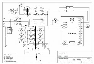

Ahoj.
Chci vyměnit spínač v Omi 245D - je schéma zařízení správné?
Stroj nemám doma, je u kamaráda.
Schéma jsem stáhl z oficiálních stránek výrobce.
Červeně jsem označil mosty, což se mi zdá špatně, a zelené jsou správně.
https://images91.fotosik.pl/575/495582f8b8e3e6cbmed.jpg
Pozdravy
Editoval Nix2 (04-03-2022 11:15:50)

Pokud to je stažené u výrobce, tak není důvod tomu nevěřit, maximálně se může jednat o nějaký klon kde to je zapojené jinak. Pak napsat proč by to mělo být špatně a nejlépe konzultovat u výrobce.
Fungovat budou obě dvě varianty a asi nejednodušší bude to proměřit, až se k tomu dostanete. Nebo to odhadnou z popisu u přpínače.

zde je původní schéma - spínač podle něj nefunguje správně, ale dělá zkrat.
https://images90.fotosik.pl/575/f614073be8a9c990med.jpg
#4 04-03-2022 11:33:32
Příspěvky: 1731
Re: Vačkový spínač v Omi 245 D
Pro odpojení od sítě je tam stykač S1 a nemusí se to duplikovat přepínačem. Přepínač slouží zkratováním bočníkových vedení spínačem A1 až A4. Ke zkratu trafa nedojde, je tam vedení A0. Podobně pro B a C.

Já vím, že jste to netvrdil a ani to neodpovídá tabulce z manuálu.
Co mě mate je nepořádek ve schematech od OMI.CZ. Elekticky špatně namalovaný je zapojení kolem 2/Q2. Bez ohledu na to zda to bude či nikoliv sepnutý jsou oba kontakty 2/Q2 mezi sebou propojený natvrdo.
Podívejte se na část kolem trafa u OMI204, kde je zapojení odpovídající vašemu tvrzení a bez výše uvedené chyby. Navíc jsou popisy uspořádanější, pečlivěji umístený a ukazují na větší pečlivost při kreslení schema.

zde je správné schéma Omi 245D, stejné jako Omi 204. Vypínač je potřeba vyměnit, protože je mechanicky poškozen.
https://eshop.omc.cz/userdata/shopimg/g … D_245D.pdf
