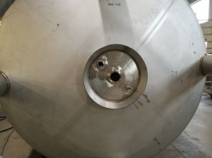

dobry konstrukter vie, kde su jeho mantinely - preto nie je problem kupit klenute dno vytvarovane (vylisovane) zo zvareneho plechu
pricom vyrobcu ani len nenapadne zvar zamaskovat - ani nemoze, pretoze dodava komplet dokumentaciu, vratane RTG, PED, atestov, ......
dno priemer 2300mm, hrubka 9-12mm:
http://www.svarforum.cz/forum/uploads/thumbs/2227_dsc_0090_5.jpg
asi je to jednoduchsie a lacnejsie, ako vyrabat velke tabule plechu.......
