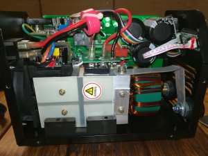

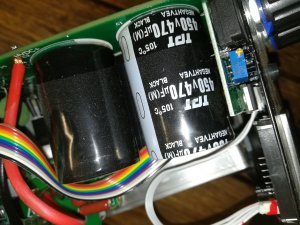

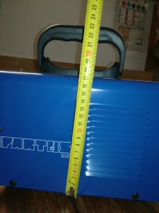

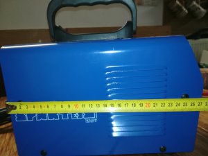

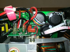

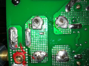

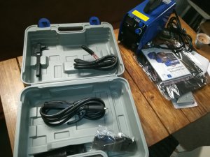

Ahoj, včera mi Pán z naraditechnik.cz dovezl svářečku Spartus 160E. Až to víc otestuju tak napíšu jak to vaří a dám další fotky.
v balení: srandakladívko/kartáč, srandamaska, zemnící kabel 1,5m se srandasvorkou, svařovací kabel 2m s klasickým čínským držákem elektrod, záruční list v PL, návod ke stroji v CZ, kufr a popruh na rameno
http://www.svarforum.cz/forum/uploads/thumbs/7151_img_20171227_112006.jpg

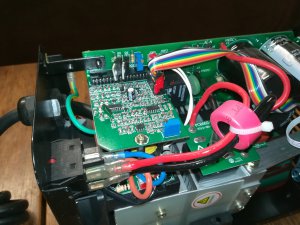

http://www.svarforum.cz/forum/uploads/thumbs/7151_img_20171227_112532.jpg

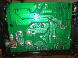

cínem se nešetřilo

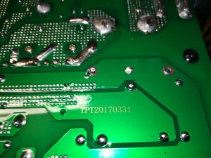

Dlouho jsem nevěřícně koukal na obr. č.7, zda je to vůbec možné?
I konektor prostrčený přes díru v DPS jsem viděl poprvé.
Ale když to bude svařovat...

hmm chtěl jsem pochválit ten kufr, Dnipro může být náchylné k nedbalé přepravě v kufru auta s dalším haraburdím, má dost velké ty větrací otvory. Už jsem anorektičku umístil do přiměřeného pouzdra od jakéhosi přenosného voltmetru.
Jsem el. lama ale ty cínový spoje na tom Spartusu - sad
#4 30-12-2017 21:38:15
Příspěvky: 9061
Re: Spartus 160E
Taky mi připadají jako studeňáky.

Ručně pájené bezolovem - od číňana to většinou vypadá jako sr**ka, ale nevylučuji, že studené to je taky. Ty velké plochy mědi a silné dráty je obtížné prohřát.
#6 31-12-2017 10:13:46
Příspěvky: 4787
Re: Spartus 160E
