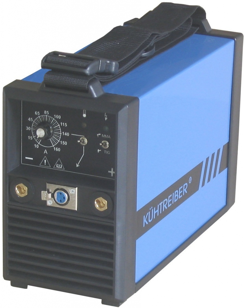

Vsimol som si ze tam je iba konektor 2-kolik,
Inde je zasa 3-dierka https://zvaracky.heureka.sk/kuhtreiber-kitin-165/
inde zasa viackolik ... vie mi niekto povedat rozdiel alebo ma aspon nasmerovat niekde kde to je vysvetlene???

na tom KITovi si si mohol vsimnut aj to ze je tam prepinac ktory ukazuje od stupnice na vypinac co to tak asi je ?
Dialkove ? a ono niektore horaky maju tlacitka na ovladanie vykonu alebo ine "vychytavky" potom treba viac kolikov smile

Ano ihlan, to som si vsimol a aj dohlatal. Ze na tom KITovi to je dialkove ovladanie prudu, ktore sa uz dnes ani moc nevyuziva a je to viacmenej pozostatok ked boli zvaracky tazke a neprenosne (tak aspon pisu), ale kurna noha kde a ako sa potom zapaja na tom KITovi ten TIG horak???

Protože se jedná o "škrtačku" tak nemá žádné ovládání. Jen se zapojí silový kabel.

Cize zapoji sa tam TIG horak ktory ma ovladanie iba na argon a zapaluje sa skrtnutim volframovej elektrody o material?
To je nejaka fama toto.... dialkove nema nic stym ze velka a tazka masinka ale o komforte a pedale.
pri tigu si stym vies pomoct ked potrebujes menit vykon na zaciatku a konci zvaru. Pedal sa da zapojit ako dialkove.
Famater myslel tym ze musis sa dotknut/skrknut hladaj HF zapaloanie pri TIGu ak chces novy a TIG stroj.
