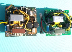

bobobo, ja som skusil vyrobit kopii GAMA a je to realne , ale nie na cas ... a vim co je to dioda , rezistor , a .p.d. a skretlit  inzenirstvy jako chinane ... a vyrobit to domacich podminkach . a levnejsi je
koupit nahradny desku , jak je doma vyrabet ... ale doma realne sa to da vyrobit ... ale jednoduchy to zas neni ...
http://www.svarforum.cz/forum/uploads/thumbs/2028_hpim1642.jpg
a použil bežné súčiastky namiesto SMD .

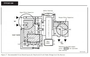

Radime, s tím taky souhlasím, ***každý spoj funguje jako součástka, která má významný odpor, kapacitu, indukčnost a já nevím co ještě*** taky kolikrát tady už bylo v diskusi, že při oživování
někdo připojí tranzistory přes 15cm kablíky, vždycky si rvu vlasy, protože ten člověk, snad neví nic o existenci stejnosměrných (elektrostatických) a střídavých elektrických polí, vlivu střídavého magnetického pole na vodič, ani to, že při změně proudu vzniká na indukčnosti napětí. Přitom by se stačilo podívat do katalogu výrobce nějakého integrovaného obvodu pro spínané zdroje.
http://www.svarforum.cz/forum/uploads/thumbs/3495_tny263.jpg
