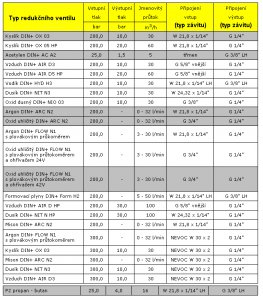

Tu je tabuľka o nádobách, tlakoch,ventiloch aj závitoch pre technické plyny:
http://www.svarforum.cz/forum/uploads/thumbs/3294_pripojeni_plynu.gif
