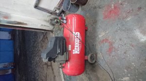

Jak jsem řešil kompresor, tak nakonec to bude jinak. http://www.svarforum.cz/forum/uploads/thumbs/1503_dsc_0028.jpg
Jediné co prozradím, tak agregát půjde pryč a nádoba má 100L. smile Podařil se mi kup za pěkné peníze. Agregát je asi ten co měl kdysi Discovera, jednopísťák 2,2kW. Buď ho dám na menší nádobu a prodám, nebo si ho nechám jako takový přenosný.
Edit: Sakra, nějak nakřivo obrázek.
Editoval varok (14-01-2022 17:25:34)
#328 14-01-2022 18:05:27
Příspěvky: 3117
Re: Dotaz na lakyrnika
... no jestli bude i takhle fungovat .... smile
#329 14-01-2022 18:48:56
Příspěvky: 8875
Normálně jede. Hned jak jsem ho přivezl tak jsem ho vyzkoušel. Ale stejně na tu nádobu půjde jiný agregát. Mám v garáži tenhle schovaný: https://www.hobynaradi.cz/dvoupistovy-k … 5-mar-pol/ Už jsem tady někde kdysi dával obrázky. Ale asi v těch vypnutých tématech. Jen musím sehnat silnější motor, mám jen 1,5kW a má být 2,2kW.
