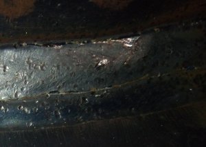

Nevim asi jsem blbej nebo slepej, ale mně ten svár přijde celkem normální. Marně tam hledám to o čem píšete. Vypadá rovnoměrně, žádný viditelný neprovaření ani zápal, pór taky ne, celkem hladkej, nahoře je vidět i ta změna barvy a dole je vočouzenej, možná trochu pomlácenej od čištění. Takový ty "provařený čárky" se u pulzu netvoří. nalevo skrat, napravo pulz. Svar skratem na parametry od varoka. Svar pulsem parametry co mám v paměti, přibližně podobný těma od varoka.
http://www.svarforum.cz/forum/uploads/thumbs/2815_ddd.jpg
Po zlomení nalevo pulz, napravo skrat. Možná vada v napojení nerovnoměrnej lom, dalo se tomu předejít vybroušením. Malej průvar u sváru skratem.
http://www.svarforum.cz/forum/uploads/thumbs/2815_ccc.jpg
Takže kde tam na tomhle: http://www.svarforum.cz/forum/uploads/thumbs/2815_eee.jpg vícevrstvým vidíte studenej svár?
Editoval alkoholik (24-12-2023 12:32:07)

Máš pravdu. Vizuálně, zejména na té spodní fotce je naprosto normální, hladký svár s hezkou kresbou. Nevím, není to pořádně rozeznatelné, možná trochu zápaly na vrchní hraně, ale jinak bez chyb. Tedy to čištění asi pneu jehlovačkou je dost brutální big_smile Asi by bylo lepší to čistit drátěným kotoučem...
Však já píšu, že případné defekty by odhalily až testy... smile

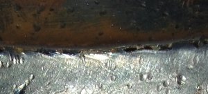

studeňák ne, ale malý zápaly ano. Pokud to teda nejsou zbytky špatně očištěný strusky.

Franku je to výroba a musí to odsejpat, nejde každý svár vypyplávat a kartáčem na brusce se všude dostat nedá.
http://www.svarforum.cz/forum/uploads/thumbs/2815_fff.jpg Jestli tam zápal je, tak je max 0,1mm.
