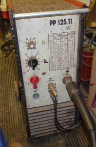

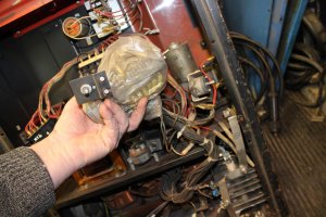

Aby bylo vidět o jaký stroj jde.
http://www.svarforum.cz/forum/uploads/thumbs/7964_w.jpg;
http://www.svarforum.cz/forum/uploads/thumbs/7964_img_1045_w.jpg

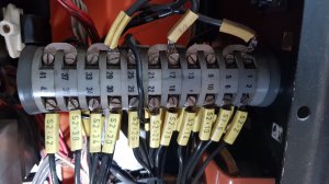

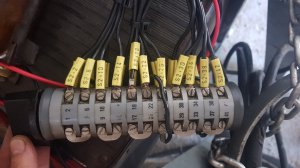

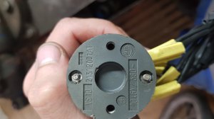

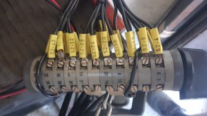

http://www.svarforum.cz/forum/uploads/thumbs/10716_20220623_114125.jpg
http://www.svarforum.cz/forum/uploads/thumbs/10716_20220623_175352.jpg
http://www.svarforum.cz/forum/uploads/thumbs/10716_20220623_175357.jpg
http://www.svarforum.cz/forum/uploads/thumbs/10716_20220615_091122.jpg
Editoval Martin.P96 (03-07-2022 09:26:57)

Na přepínači máš kód zapojení.  21512001A1
Tak jej přečti a nalez si v katalogu výrobce zapojení přepínače .

Zde je schéma z Cloos Glc 256, může to být takové uspořádání zapojení. Je nutné zkontrolovat, zda jsou v systému charakteristické propojky:
Pro jednu fázi propojky:
4 svorky
2 svorky
3 svorky
A tak pro každou ze 3 fází. Celkem 21 vodičů ( 3 x 7) z transformátoru na vypínači. je to tak?
https://images92.fotosik.pl/605/3a6be4873521c544med.jpg
Editoval Nix2 (05-07-2022 10:41:11)

jde o můstky - talířové propojky viditelné na fotkách na vypínači

Áno vyzerá že ke to tak . Na poslednej fáze prepínača bude prasknuta a preskocena 1 alebo 2 vacky podľa toho čo som zisťoval. Opraviť to nedokážem lebo nemám náhradné vacky a cenovo sa asi oplatí kúpiť nový ako tento opravovať.

dát opět 8-10 velkých, ostrých fotek v dobrém rozlišení (ne jako ty předchozí) na každou stranu vypínače, tento systém připojení bude ověřen
