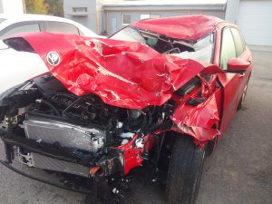

Netvrdim ze nemas v niecom pravdu...ako aj ja sa nieco pozeram inac.
Ale snad o tom to je.
Dufam ze varok prepaci a od kasni sme az tak daleko neutiekli.
Co sa musi uznat je fakt ze dnesne auta /tak od roku 2000/ su neskutocne bezpecne.
http://www.svarforum.cz/forum/uploads/thumbs/732_img_20201005_070806.jpg
Toto auto nabral motorkar...v slusne rychlosti. Zlomena cela karoseria...ale airbagy a sedadla podrzali.
Auto je uz asi v srote...ale vsetci prezili bez zranenia.
2dospele osoby a tusim 2 deti.
V autach zo starej doby by asi na prednych sedadlach boli KO.

SO 545: V pohodě. Jen mě zajímá co myslíte tou poslední fotkou a celkově příspěvkem? Jako že ty dnešní auta zachrání posádku, ale samotné auto se může vvyhodit? Možná by to Arthur Tussik a jemu podobní opravili. big_smile
Ne, teď vážně. Když se tu neustále hádáte, tak je třeba na druhou stranu uvést, že auta z dob hodně minulých, řekněme 80. léta hodně rezavěly, alle zase byly z poctivého hrubého plechu. Ty dnešní jen alobal. Takže když jste si včas všimli puchýřů, ještě byl čas na levnou opravu stylem obrousit, natřít odrezovačem, zatmelit, obrousit a lak. Dnes už to moc nejde. Všimnete si puchýře v laku a zjistíte že jste durch. Každý jen nadává na staré auta, ale kolik ještě jezdí Favoritů a Felícií v pěkném stavu? A to jsou prosím u Favoritů začátky 90. let. Podívejte se na dnešní auta. Octávie I, Fábie I, Octávie II, Fábie II, některé Renaulty, Opely třeba Astry G, ano i Golf IV a vyšší a jiné VW atd. Kolikrát auta až po roce 2000, dost porezlé. Předky prahů, spodky předních blatníků, Octávie II dost jedou zadní lemy hlavně zadní rožky, 5. dveře, jak Octavie I tak II. A spoustu dalšího. Nedávno jsem kolegovi z práce opravoval Passat B6. Řidičovy dveře díra asi 10cm průměr, 5.vrata kolem světel a různé drbky a to je myslím rok 2005 nebo 2007, už nevím přesně. Ta zlatá Octávie II co jsem dělal prahy, v jednom mém odkazu taky asi 2005. A že nové auta nerezaví? Počkejme na nové Octávie, Superby, Fabie atd tak 15. let.

a-sloupky a další komponenty karoserie z chromborové oceli, pevnost nad 1000 MPa

to auto na fotke je posledna generacia karoserii.
Ako pise bn su to za tepla tvarovane ocelove diely s pevnostou na 1000Mpa
A len to uchranilo posadku od totalnej katastrofy.Inac by to tu strechu kompletne odtrhlo.
Na druhu stranu obvodove plechy su tenke len 0,6mm a su zuslachtene aby to pekne drzalo tvar...aj pri tejto hrubke.
Je to sice tenucke ale naprd sa to klepe ale da sa.
A tenke je to preto ze vaha. Ten skelet je tazky vdaka klietke ktora posadku ochrani ...a preto sa musi vaha usetrit na vonkajsich dieloch.
A varok ma v tomto pravdu....tieto plechy prehniju /ak zacne korozia/ neskutocne rychlo....ale mame dobu spotrebnu tak co.
