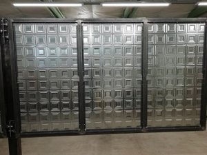

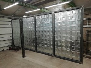

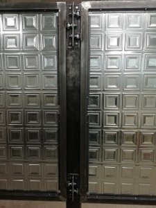

Dobrý deň,  názov témy pasuje tak to dám sem. Prosím Vás o radu . Robím bránu ,kde nebola iná možnosť, len jedno krídlo. Materiál je uzavretý L profil 70x34x55x2 mm. Rozmer toho krídla je 180x300 cm. Nebola iná možnosť ,ako to vyriešiť. Ani posuvná, ani dvojkrídlo. Je to moja druhá brána Majiteľka (trošičku aj rodina) si vybrala výplň. Navrhli sme riešenie a neviem prečo, ale až keď som to pozváral prišli pochybnosti. To krídlo váži približne 100 kg. Som rozhodnutý dať na opačný koniec oporné koliesko, ale nemá ešte upravený terén, tak to bude občas pri otváraní aj visieť.  Nebolo by vhodné tam ešte pridať uhlopriečku, alebo je to celé zle? Výplne sú primontované. Ďakujem za každú radu.
