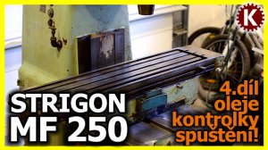

prave jsem vystrelil 4. dil renovace frezky. tentokrat je to o kontrolkach, elektru, vypinaci, oleji, spusteni!
http://www.svarforum.cz/forum/uploads/thumbs/8233_thumb-small.jpg

cloumá mnou zvědavost ale nechci koukat na čokoládovou reklamu sad

Pomoz zarobit aspon na  emulziu wink

obdivuju lidi co mají čas na takové to videa .
+ ty komenty no ... je to tu samej vyštudovanej inženýr a pak to takle dopadá. "Ahoj do stroje jde 3x400V a PE to je vše, N se většinou nepoužívá "

Podle toho, co tam Klimbik předvádí, ani netuší, k čemu emulze je smile

No a nejede to naopak ? Je to možná blbost ale mi se to na soustruhu podařilo. To pak čerpadlo nejede. Přehodil jsem fáze  a bylo to dobrý.

Podla toho ako ma zrusil pri hmatadlach /ktore mne v pohode funguju do 0,05mm/ si myslim ze vie co je emulzia.
A urcite da aj video na trubu ked ju bude zarabat...
Nic v zlom Klimbik ale je to take trosku priehladne davat sem odkaz na stranku kde je nutena reklama otravna ako tetanus.
Hraniu sa v garazi fandim fest... tiez si to uzivam ak mam cas.

Cerpadlo uz mi cerpa olej, dam to do dalsiho dilu. Vcera uz jsem si i strouhnul do dreva:) uz jsem to nemohl vydrzet. Emulzi taky budu resit, ale to ma jeste cas. Prvne chci aby dungovaly pojezdy

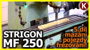

tak je tady 5. díl, tentokrát zprovozním mazání, kouknu jak fungujou pojezdy a nakonec si i lehce zafrezuju smile
http://www.svarforum.cz/forum/uploads/thumbs/8233_thumb-small5.jpg

Klimbiku, ty jsi konstruktér jak noha.
Čínani ti pošlou sklíčidlo s trnem se závitem M14, tak ty začneš vyrábět novou upínací tyč. Místo abys ten trn z hlavičky vyrazil a koupil si třeba v kovonástrojích správnej trn s tvým závitem. Nebo úplně bez závitu, stačila by ti na konci trnu ta placka, jako maj vrtáky s morse kuželem.

a ja tam muzu mit jen tu placku? to nemusi byt upnute tim trnem? ja jsem ho nekoupil zaprve ze by to bylo drazsi tak aspon trikrat a zadruhe ze stejne se to beztak jeste nekdy stane, ze budu mit m14 v nejakem dalsim nastroji, to je jen otazka casu.

"Plackou" je myšlen unašeč?  lol

ja myslim, ze pafik mysli kuzel MTA a ja pouzivam zatim jen MTB, protoze jsem myslel ze MTA tam proste neupevnim.
