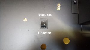

Chcem sa Vás spýtať načo je vo vnútri nad podávačom ten prepínač, návod je tak na ho..o, že tam nie je o ňom ani zmienka. keď som si to preložil tak by to malo byť Cievka a Štandard, nie je to náhodou zavádzanie drôtu. Keďže stále nemám fľašu tak som drôt do zváračky ani nezavadzal a neskúšal ho použiť.
http://www.svarforum.cz/forum/uploads/thumbs/9259_208_prepinac.jpg

SAD-corp - to by mělo být přepínání mezi svařováním se standardní cívkou a hořákem a nebo se spool gunem

Kolega jees má pravdu. Přepínač spolu s konektorem na přední straně je na přepnutí na spool gun ( hořák s vlastní malou cívkou).

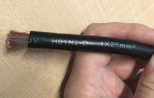

ešte by som poradil menší tunning asi za 22-25€
uzemnovacie klestie su na ... , takze KS 315A to istí a káble aj ked hrdo označené H01N2-D su krásne hliníkové
http://www.svarforum.cz/forum/uploads/thumbs/9290_img_5891.jpg
