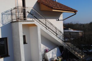

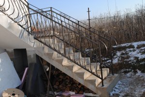

Nedávno som robil zábradlia ,všetko skrutkované.V surovom stave som ho namontoval "na presno", následne odmontoval a išlo to do zinkovne.Po farbení sa to už len nahodilo a hotovo. http://www.svarforum.cz/forum/uploads/thumbs/5867_dsc_0011.jpg
http://www.svarforum.cz/forum/uploads/thumbs/5867_dsc_0015.jpg
Editoval Robi G (07-04-2016 18:47:38)

Moc pekne, to je ale krom svarovani i kovarska prace.
#9 07-04-2016 21:17:30
Re: Svařování zábradlí
Kováčská práca sa nekonala ,iba zámočnícka.Všetko robím za studena...

Polotovary boli šišky ,eská ,madlo ,voluty a sponky.Bruchá si ale skrúcam a ohýbam sám.

Tak to jsi fakt dobry, za studena bych si na to netroufl ani nahodou.
#13 08-04-2016 06:44:35
Ale kdeže, žiadna väčšia námaha.Bruchá skrúcam na sústruhu.Ostré ohyby sa robia pod lisom ,pekne presne.Akurát rádius na jednoduchom kopyte ručne...
