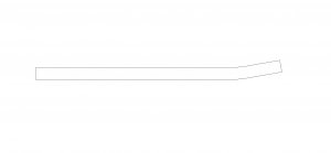

Nemusela by se řezat celá, stačí flexou říznout příruby - ta stojina má pár milimetrů a měla by jít celkem lehce ohnout, pak udělat zase flexou úkosy, příruby svařit. Trochu času by to zabralo, ale mělo by to takhle jít. Návarem vrátit o 10° je utopie. Jen pro názornost - v měřítku to vypadá takhle:
http://www.svarforum.cz/forum/uploads/thumbs/1783_traverza.jpg
