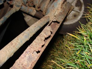

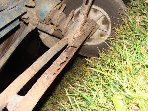

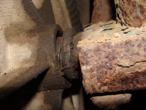

Tak tady posílám pár obrázků, jak ta náprava vypadala před opravou... Největší gól na tom byl, že když jsem tu fotku poslal býv. majiteli, tak mi odepsal, že by koupil za 200,- jekl a za hoďku by to opravil... lol
http://www.svarforum.cz/forum/uploads/thumbs/6587_dsc05260.jpg
http://www.svarforum.cz/forum/uploads/thumbs/6587_dsc05261.jpg
http://www.svarforum.cz/forum/uploads/thumbs/6587_dsc05262.jpg

jemna povrchova korozia smile
