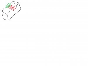

Měl bych prosbu ohledně navaření části probouchané dráhy kovadliny jak nánášet svarové housenky.Uprostřed dráhy je to probouchané a tak se ptám nanášet housenky podélně až to bude vyplněné  nebo příčně o to mi jde jak je to správně a proč děkuji.

url=http://www.svarforum.cz/forum/zobrobr.php?image=./uploads/6933_kovadlina_navaoeni.png]
http://www.svarforum.cz/forum/uploads/thumbs/6933_kovadlina_navaoeni.png[/url]

Použil jsem funkci vyhledat ale odpověd jsem nenašel neptám se čím svařovat ani na jakou teplotu ohřívat.
Jinak děkuji za radu.Zajímá mně jen to jestli má vliv nanášení housenek podle zeleného směru nebo červeného směru jen to nic víc jinak vše potřebné už vím.

M\slím že u kovadliny na směru navaření zas tak moc nezáleží.To že by ji pnutí chládnoucího návaru dokázalo výrazněji deformovat je nereálné a ani způsob namáhání kovadliny by na to neměl mít vliv.Ideální by bylo vyvařit ve směru průběhu dráhy(podélně),jen to bude vyžadovat změny v postupové rychlosti(zpočátku rychleji,na dně dolíku pomaleji a postupně zrychlovat.Osobně bych to udělal napříč začal na nejprobouchanějším místě a postupně doplňoval housenky střídavě na obě strany(taky záleží jaké jsou rozměry probouchaniny a jak široká je dráha.

Tak jsem nastudoval co bylo na internetu a asi to bude jedno jak to bude děkuji Ládesovi za radu.
