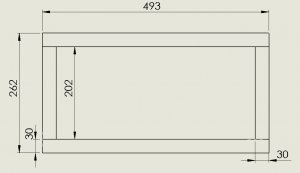

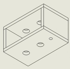

Zdravím jak by jste vařili skříň, která je z oceli 11375 nebo 11523. síla materiálu je 30mm. A musím dodržet, aby úhel mezi částmi skříně byl přesně 90°.
V příloze posílám jak bude skříň vypadat.
A můžete mi prosím poradit skosení a případně jak to vařit?

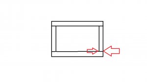

http://www.svarforum.cz/forum/uploads/thumbs/1049_bez_nazvu.png[/url]

No, v každém případě to vlastně budou asi sváry 1/2 X. Při střídání stran a kombinaci svárů  vnitřních a vnějších a při použití sítě vnitřních výztuh přes rohy by to v takové nulové toleranci jít mělo. Bohužel, informací je málo, nevíme jak je skříň hluboká, ani vnitřní rozměry. To všechno má vliv na svařovací postup. Navíc tloušťka stěny 30 mm bude už vyžadovat nějaký předehřev, zvláště u materiálu 11523.

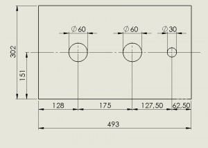

Zde přikládám výkres
http://www.svarforum.cz/forum/uploads/thumbs/1049_a.png
[/img][/url]
http://www.svarforum.cz/forum/uploads/thumbs/1049_b.png
[/img][/url]
http://www.svarforum.cz/forum/uploads/thumbs/1049_c.png
[/img][/url]
Můžete mi tedy poradit jaká udělat skosení pro svar. Celé se to bude vařit v přípravku, který tedy musím ještě vymyslet.
Za jakékoliv rady moc děkuji.
Materiál svařence bude 11 523
Svařovat to budu nejspíš fronius variosynergic 4000 plyn Co2.
Editoval mira.hr (03-12-2015 02:50:32)

45°

Jak píše Bourač - může být 45°, já bych doporučil vyzkoušet, jak se tam vejdeš s hubicí zevnitř a to zkosení bych nedělal symetrické - zevnitř méně, zvenku více - pohodlněji se to svařuje. V každém případě bude obtížné dosáhnou kolmosti a 90° s nulovou tolerancí - tak to jedině žíhání na snížení pnutí a pak obrábět - ale proč tak přesné ?????? Pokud neznám použití svařence, tak se domnívám že je nelepší to sešroubovat a pojistit stehy.

Technologický postup pro daný svařenec:
1, naúkosovat kratší stěny oboustranně cca 40°
2, sestehovat svařenec na potřebné rozměry
3, přivařit dovnitř výztuhy (co nejvíce) přes rohy - musí zůstat místo na hořák
4, zavařit vnitřní kořeny, vnější kořeny
5, dovařit vnitřní sváry - vždy dva na stejné krátké straně - nikdy ne úhlopříčně
6, dovařit vnější sváry
7, po vychladnutí, vyjmutí vnitřních výztuh a kontrole rozměrů doplnit další venkovní sváry tak, aby se případné deformace vyrovnaly
8, po vychladnutí a kontrole rozměrů odbrousit vnitřní stehy z výztuh a vnější přebytečné sváry

Jedná se o skříň na špalíkovače. Svařenec se bude dále obrábět. Všechny dosedací plochy tl. 30 se ofrézují a na přesný rozměr. A díry budou obrobeny na ložiska.
Jinak se zeptám
Ty úkosy mám tedy dělat jen na té desce co pujde dovnitř? Nemělo by to být na obou deskách skříně? A do jaké hloubky udělat úkosy?
Jen se ještě zeptám. Nebylo by lepší použít místo těch výztuh nějaký nasivnní přípravek, který by byl štelovací a byli by na něm silné upínky s vačkou???
Dále vnitřní svar mám určený kvůli díře max 10-14 kouták.

Nejmenší deformace a zároveň nejmenší spotřeba přídavného materiálu by byly při naúkosování do poloviny tloušťky té vsazované stěny. A zároveň se tím dodrží velikost případného vnitřního koutového sváru do a=14. Dělat úkos z venku půl na vsazované a půl na delší desce by taky šlo, na každé straně cca 30°, tedy otevřený úkos 60 °, ten vnitřní na 45 °.
Pokud máte k dispozici nějaký masivní přípravek tak by to mohlo jít.

Pokud bych tohle svarel budu trochu polemizovst s Jirkati  sestavil bych svarenec nabodoval(prubezne bych kontroloval)potom bych z vnejsku nabodoval  obdelnikova dna(ktera svarenec podrzi.a pak postupne silne postehoval a nasledne zavaril z vnejsku pote odparal dna a svaril vnitrky vse postupem jakym Jirkati doporucuje(vzdy dve sousedni strany a pak naproti) zaroven bych se snazil  svarovat postupne (predchazet deformacim).Jinak stepkovace se bezne delaji sroubovane a je to pevnostne naprosto dostacupripravkukud by to bylo i skolikovane pak neni nejmensi problem krom toho je mnohem jednodussi montaz hridelu(samozrejme neznam konkretni kontrukci),i tyhle platle mi prijdou naprosto nesmyslne predimenzovane.

Mě by zajímalo, na kolik taková tlustostěnná přesná svařovaná skříň vyjde, odhaduji, pokud se to nedělá ve vysloveně garážové dílně s minimální režií, kus bez povrchové úpravy a materiálu   +-bus aspoň 20 tisíc Kč.  To už musí být pořádný štěpkovač, aby se taková součástka vyplatila.
Anebo to je placeno z fondů EU.   lol
A odhadoval bych, že konstruktér, který tohle navrhl, má tak 25 - 28 let a má velmi málo praktických  zkušeností s takovou výrobou.

pokud jde o šířku ložisek, to je třeba řešit soustruženými víky...
