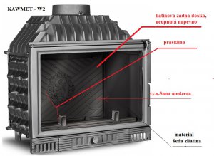

Všetkých Vas zdravím. Viem, že je to už stará téma, ale nechcem zbytočne vytvárať nový príspevok. Dnes som čistil kozub ( liatinová vložka "ASI liatina" kúpená cca.10 rokov Merkur.Mark) Tiež som si všimol, že zadná  stena -zadna doska je prasknutá. Nechcem riešiť, či sa to DÁ alebo NEDÁ zvariť, ale hlavne ma zaujíma, či je možne prasknutu liatinovú dosku vymeniť napr. za oceľový plech napr. 7-10mm -"no viem, že sa da vymeniť "ale či je možne bezpečne kozubom topiť. Či náhodou sa sa plech neohne  respektíve nejako blbo nezdeformuje a niečo nepoškodí. Či nenarobím plechom viac škody ako osohu.
P.S. Pred Vianocami to poteší........
DAKUJEM

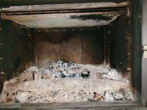

Re: Prasklá krbová vložka
mám krbovou vložku od stejného prodejce jako pan 780529, byla tak levná že jsem se vykašlal na samovýrobu a koupil ji.
Topím v ní už 8 sezónu. Vložka nemá žádné šamotové díly, pouze na zadní vnitřní stěně je přidaná jakási izolační deska, litinová. Dle její tloušťky (cca 20mm)  soudím že je to jakýsi pekáč ustavený na bok a uvnitř může být nějaký šamot.
Tato izolační deska po několika letech praskla viz foto. Nijak jsem to neřešil. Vložka má za touto přidanou deskou ještě stěnu tl. možná 8 - 10mm. prostor za vložkou mám bytelně vyplněný nehořlavým žáru odolným materiálem. Pak už je štítová zeď baráku. Z požárního hlediska jsem v klidu. Až se tato vnitřní deska rozsype úplně budu to řešit.
Prasklina se rok co rok pomalu rozšiřuje, ale nemám potřebu to řešit.
Řešit jsem musel jiné věci: rošt se žárem prohnul tak o 80mm hned po první sezoně. Chtěl jsem napsat výrobci ale dostal jsem se pouze na nějakého noname výrobce v polsku který nereaguje. Prodejce taktéž (Baumax Merkury).
Mám za barákem hromadu litinových mříží od kanálů, tl. 10mm tak jsem si udělal vlastní zásobu roštů. Ty se také prohnou žárem, když už je to neúnosné tak měním.
Další věc byl deflektor, deska nad ohništěm, ta se rovněž prohnula tak že vypadávala při neopatrném přikládání.
Deflektor není nijak upevněný, pouze leží na malých konzolkách. Jeho montáž / demontáž je celkem obtížná.
Ten původní jsem tedy vyhodil a vyrobil jiný z 10mm tlustého plechu 316L. Mám ho nainstalovaný 3 sezonu a je netknutý, originál rovný a žádná žárová koroze. Víc tohoto materiálu nemám. Až získám další takto tlustý materiál (demolice) tak z něj spáchám i rošt.
Na foto je stav krbovky po 10 dnech nepřetržitého topení. Vložka má přívody sekundárního i terciálního vzduchu.
Naložená velkými kusy dřeva vydrží hořet celou noc bez přikládání (čau Karle JUgernalte smile ). Musí být zavřený všechen vzduch. Jinak je palivo za hodinu pryč a vedro v celém baráku.
S vložkou jsem nadmíru spokojen až na tech pár polských odfláknutých a nedomyšlených věcí - materiál litiny.
http://www.svarforum.cz/forum/uploads/thumbs/1168_100_0039.jpg
fotil jsem prasklinu, koukám že je dobře viditelný i ten můj deflektor...
zrovna jdu krbovky vyčistit, takže byla možnost fotit. smile
Editoval bourač (21-12-2023 14:48:46)

Ono tá doska nie je nijako na pevno upnutá. Je polozená a zdola ju pridržujú dva L-ka, zhora je na nej cez dva L-ka vrchna doska.
http://www.svarforum.cz/forum/uploads/thumbs/4837_kozub.jpg
