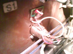

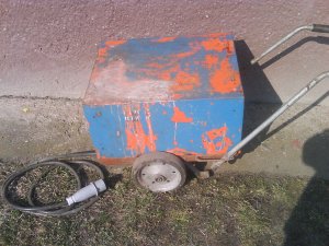

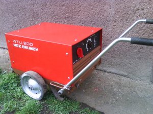

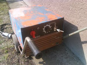

Takto vypadala moja zvaračka pred revíziou a odprášením,a potom už s novým náterom.Pod vypínačom D.O sa nachádza led dioda ako indikátor zapnutia D.O.Namontovaná aj nová zasuvka a koncovka D.O.Jednoduchšie zapájanie ako šrubovacia.   ŠLAPE NA 100 %

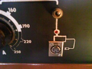

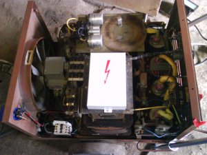

Tak vyzerá nový konektor s led-kontolkou.Nový kryt jednotky riadenia,dolu soft-start supervec,a hore na zadnej stene domontovaná príručná zásuvka na 220V /pre vrtačku,flex /podla vzoru WTU 315/nemusím ťahať predlžovák na 220 v/  http://www.svarforum.cz/forum/uploads/thumbs/2093_dsc02852.jpghttp://www.svarforum.cz/forum/uploads/thumbs/2093_dsc02850.jpghttp://www.svarforum.cz/forum/uploads/thumbs/2093_dsc02851.jpg
