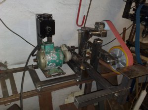

Tak dílo dokonáno.Je to trochu hukot,ale brousí to super.Ještě doladím drobnosti a dodělám nástavce a půjde na práškovou barvu.
Parametry:motor 2,2kW 400V  2800 ot/min,pás 50x1500, rychlosti pásu 11,22,35 m/s
http://www.svarforum.cz/forum/uploads/thumbs/5190_pas1.jpg
Hnací kolo,už jsem polepil gumou a snížila se hlučnost
http://www.svarforum.cz/forum/uploads/thumbs/5190_pas3.jpg

Pánové jen taková blbá otázka, co mě zamezí pásu aby mě sjel z kladek?
#18 12-11-2014 09:06:50
peprnik
Registrovaný: 07-05-2014
Příspěvky: 431
Re: otáčky pásové brusky
že by vodící lišta?
#19 12-11-2014 11:55:45
Nepatrne bombirovani hnaci kladky a spravna geometrie vsech kladek(souosost)  vodici listy by rychle vydrel pas
to:drtikol  netvrdil sem že menic musi byt jen ze je to idealni volba ja mam jeden z bazaru a jeden zadara od znamych.
Editoval Honza007 (12-11-2014 11:59:12)
#20 12-11-2014 14:42:59
Ideálne je ak sa dá súosovost jednej kladky nastavovať jemne npr. skrutkou alebo exentrom. A doladiť za chodu.
#21 12-11-2014 16:56:11
mul napsal(a):
hnací a ideálně i napínací kladka by měly být v rádiusu(soudkovité).Napínací kladka by taky měla jít naklápět aby došlo k úplnému vyžehlení případných nerovností pásu.
