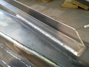

Přidávám pár fotek z práce - na posledním obrázku je vidět v levé části obrázku svár z mašiny pro svařování pod tavidlem
http://svarforum.cz/forum/uploads/thumbs/1264_20140922_102117.jpg
http://svarforum.cz/forum/uploads/thumbs/1264_20140920_124427.jpg
http://svarforum.cz/forum/uploads/thumbs/1264_20140922_102141.jpg
A ještě rampouch od přípraváře big_smile

co to máš za degeše na tom posledním obrázku?
sváry pěkné jsem ti ale už říkal. doufám že sis už nastavil průtok plynu jak jsem ti říkal...
