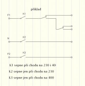

Ale tam by jsi měl jen přepnout dva dráty . Nakresli a popiš . Drát 1.např. fáze , dr2 nula-N , dr3 jeden vývod trafa , dr4 druhý vývod trafa . + možná max ještě jeden drát co jde na další přepínače . Až popíšeš a nakreslíš , dej sem .
#5 05-06-2014 09:52:39
Příspěvky: 4467
Re: MIG svářečka Güde 160A
Příklad bych viděl takto . Zkus nejen najít , ale dát sem i popis výrobce , pokud je , či barvy izolací . Ty dva vývody od trafa na K2-3 rozpoznáš tak , že po připojení F1 na ty další přepínače a spojením N nuláku s jedním a druhým vývodem z trafa to bude v jednom případě trafo dávat větší napětí na výstupu a i bručet . To je správný vývod pro 230 . Druhý jde na 400 .  http://www.svarforum.cz/forum/uploads/thumbs/1325_co_na_230-400.jpg

bohužel jsem Vám nemohl poradit, neboť jsem onen MIG 160 nikdy neviděl a ani jsem nevěděl, že něco takového existuje, naposledy byl zmíněn v katalogu 2008 a to jsem ve firmě ještě nepracoval.
Pátral jsem v historii firmy a jediné, co jsem dohledal byl MIG 160 set, tato svářečka je však na 230V a přes naší firmu se nikdy neprodávala.
Kdyby jste stroj vyfotil a fotky mi ukázal, snad bych Vám poradil.
Pro inspraci je zde http://uloz.to/xTtmxp6z/schema-mig-192-6k-pdf schema MIG 192/6K co jsem si kdysi kreslil (ve schematu není zakreslen ventilátor). Možná je to s MIG 160 podobné.
