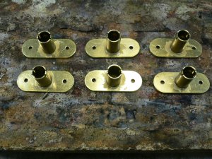

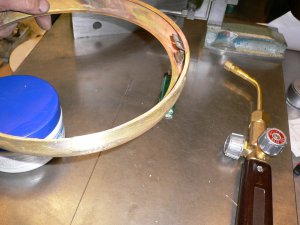

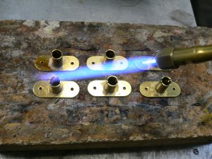

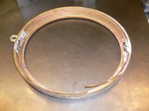

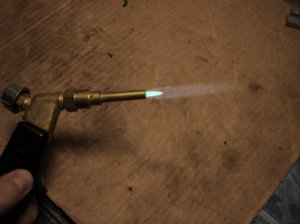

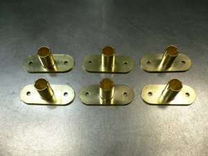

Dobrý den  Hořáky acetylen-vzduch pro pájení na tvrdo a ohřev jako příslušenství k vyvíječům vyráběla např. firma "Mareš (po znárodnění Chotěbořské kovodělné závody)  Horáky byly v podstatě jen ohnuté mosazné trubičky různých průměrů s otvory pro přisávání vzduchu a škrtícím kroužkem pro regulaci jeho množství v místě kde ústila plynová tryska. Hořáky byly opatřeny dřevěnou rukojetí a regulačním ventilkem acetylenu.
Jak psal kolega výše, tyto hořáky nedávají soustředný plamen a pro přesnou práci jsou nevhodné.
Pokud chcete pouze pájet na tvrdo pak bych vám rozhodně doporučil použít propan butan kyslíkové hořáky.
Tyto hořáky dávají přesný soustředbý plamen a teplota plamene je nižší než u acetylen kyslík což považuji např. u pájení stříbrem za výhodu. Propan butan je relativně levný a koupíte ho u každé benzínové pumpy. Kyslík je relativně také levný a můžete ho třeba i přepouštět ( pokud by jste neměl v okolí možnost plnění).
Já používám pájení propan butanovým plamenem při opravách dílů na veterány velmi často a proto bych doporučil tento způsob. Přikládám pár fotek, kde je vidět hořák na propan butan kyslík (chotěbořské kovodělné závody), který používám a taky plamen.  Veteránům zdar. S pozdravem Štěpán

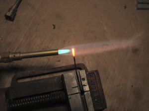

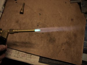

Vkládám pár obrázků od kamaráda, který vlastní výše zmíněnou soupravu PA2. Tlak plynu byl 30kPa, rozsah uváděný výrobcem je 20-150kPa.
http://www.svarforum.cz/forum/uploads/thumbs/436_pa2_horak_1_1.jpghttp://www.svarforum.cz/forum/uploads/thumbs/436_pa2_horak_1_2.jpg
http://www.svarforum.cz/forum/uploads/thumbs/436_pa2_horak_3_1.jpghttp://www.svarforum.cz/forum/uploads/thumbs/436_pa2_horak_3_2.jpg
http://www.svarforum.cz/forum/uploads/thumbs/436_pa2_navod_1.jpghttp://www.svarforum.cz/forum/uploads/thumbs/436_pa2_navod_2.jpg
