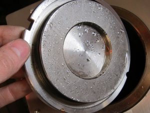

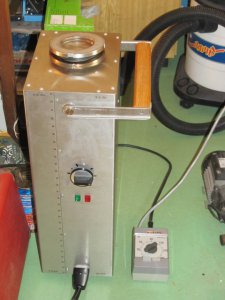

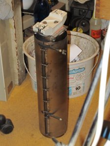

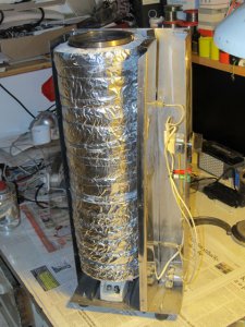

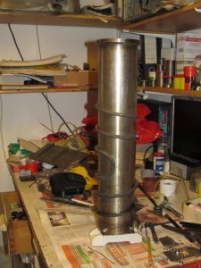

Kapilárový termostat z trouby vyšponovaný na 350°C , topné těleso 2 metry z akumulaček stočené v přípravku , komplet z nerezu.

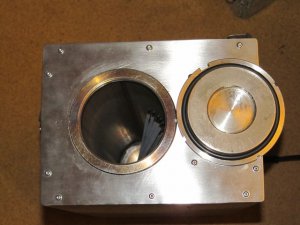

Vzduchotěsné , šroubovací víko s těsnícím O kroužkem z fluorkaučuku.
5 x 2,5mm a 10 x 2mm EB121 - překvapilo mě , kolik vody se do nich vejde , když jsou uložený v suchý garáži.
12 minut po zapnutí to syčelo , jak zkondenzovaná voda kapala z ještě studenýho uzávěru.

No nevím jesli je dobré to vzduchotěsně uzavírat. Vysrážená pára bude kapat zpět na elektrody a výsledek tak nebude žádný. Možná ještě horší než předtím. My jsme elektrody sušili v normální vyřazené elektrické troubě s otevřenými dvířky aby případná pára mohla unikat. Takhle se to fakt bude dusit ve vlastní šťávě. Navíc tam určitě vznikne celkem velký přetlak a při otevření tak hrozí opaření - jako u chladiče na autě.

Uzavírat to při sušení je samozřejmě blbost, měl jsem dojem, že je to samosebou. Zatím jsem to měl při sušení čehokoliv jen lehce přiklopený, aby dvěma škvírama mohla probíhat jakási výměna vzduchu, ale jestli se donutím, dodělám dovnitř držák. Ten by měl pravděpodobně 4 oddíly, aby se ruzne elektrody nesmíchaly a zabezpečoval by nevelkou výměnu vzduchu (volná voda se vypaří po ohřátí elektrod, ale chemicky vázaná se musí u bazických a spol. vypražit - tak jsem to pochopil tady na foru, jestli dobře ale netušim). Udělal bych i na větší teplotu, ale není dostupný termostat za rozumnou cenu a vyrábět elektronický s termočlánkem se mi kvůli tomuhle nechce.
Vzduchotěsné je to kvůli možnosti hermetického uschování usušených el. Po vypnutí se to nechá a nebo třeba nenechá chvíli schladnout a uzávěr se dotáhne rukou. Po vychladnutí to jde díky podtlaku dobře otevřít jen klíčem.
