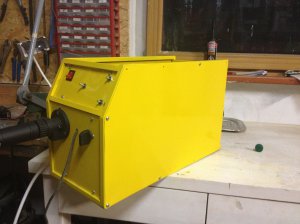

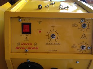

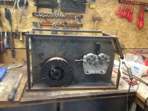

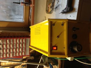

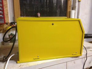

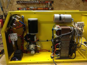

Ahoj všem, tak jsem se trochu naštval na mojí Einhelku a rozhodl jsem se pro razantní krok.Koupit jí nový podavač. Jenže.. podavač byl tak veliký, že se do ty plechový bedny nevešel, takže jsem si musel postavit novou.Sice nejsem svářeč, ale docela to ujde.
dokoupil jsem  podavač,deska KTC112,relé na 24V,Trafo 24V,stykač 3X220V 20kV,nový větráček z bazáru,přepínač 6P,Eurokoncovky,hořák Binzel,kondík 15000uF. Celková cena cca 6000kč
Ten potisk na čudlíkY jsem dělal na Transparetní samolepíci folii laserovou tiskárnou v programu FRONT EDITOR.(Můžu uplodadit na Www.ulozto.cz)
http://www.svarforum.cz/forum/uploads/thumbs/4778_img_2164.jpg
http://www.svarforum.cz/forum/uploads/thumbs/4778_img_2160.jpg
http://www.svarforum.cz/forum/uploads/thumbs/4778_img_2156.jpg
http://www.svarforum.cz/forum/uploads/thumbs/4778_img_2157.jpg
http://www.svarforum.cz/forum/uploads/thumbs/4778_img_2137.jpg
http://www.svarforum.cz/forum/uploads/thumbs/4778_img_2140.jpg
http://www.svarforum.cz/forum/uploads/thumbs/4778_img_2098.jpg

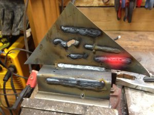

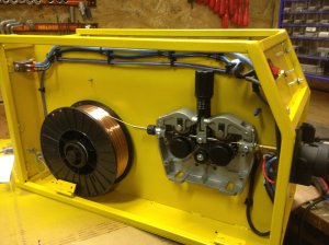

a takhle to svařuje teď...
http://www.svarforum.cz/forum/uploads/thumbs/4778_img_2162.jpg

Jenom ten elyt jsi mohl dát někam k podlaze a ne nad topení .

Moc pěkná práce,jen malá otázka ten podavač máte ho elektricky odizolovanej od šasi? Z foto to neni moc poznat.

Ten podavač je NEODIZOLOVANÝ.Celé šasí je jedno VELKÉ (+). Zemnici svorka je odizolovaná bakelitem.To snad ani nejde odizolovat.

Tak ho rychle odizolujte, jinak vám shoří zem v přívodním vodiči.

proto se davaji plastove pruchodky do paty podavače... kdybyjste koupil malou 2 kladku tak by vam tam vešla bez problemu.. ten typ co mate vy tak ten se dava do mašin 350A + tenhle byl v migatroniku 350A a vykonejších strojích ten vam utahne i 5M hořak levou zadní... ale jina k pěkna prace..

Jojo,s tim podavačem jsem to trochu přehnal :-),takze jsem musel postelovat PWM na nižší otáčky,protože podával moc!(max.35m/s) A s tím odizolováním podavačem to ještě předělám.Ale zatím se nic nestalo :-)),ani chránič neprotestoval.jinak děkuji za pochvalu,na to že nejsem svářeč se bedna dost povedla.

Koukám, že jste nebezpečný turbosvářeč, jak dlouho vám vydrží cívka (nechtěl jste místo 35m/s napsat za min)? Takto je úsťová rychlost 126km/hod, dost nebezpečná zbraň. Už vám shořel přívod, jak psal kolega? Dle mého by mělo "pouze" dojít ke zničení plastového bovdenu při zapnuté svářečce a položení kostřící svorky na kastli přístroje, pokud se proškrábne lak a pustí se napětí do drátu. Proud pak jde ze špičky po drátě do podavače, na kastli a do kostřící svorky.

při neodizolovaném podavači se nestane nic a dusak může klidně svářet jen NESMÍ:
a/ mít uzemněný svařenec a přitom z nějakého důvodu nebude mít připojenou zemnící svěrku svářečky na svařenci. HROZÍ VYHŘÁTÍ ČI UHOŘENÍ OCHRANNÉHO VODIČE vrozvodu elektrické sítě, popřípadě v přívodním kabelu zařízení. I když bude mít uzemněný svařenec a zemnící svěrku bude mít na svařenci, přesto toto nebezpečí trvá!!! Závisí to na stavu daných kabelů /součet případných odporů na vodičích a jejich spojích/. Pokud se stane, že se vyhřátím zvýší odpor ochranného vodiče či dokonce se přeruší, potom se stroj stává potencionálním nebezpečím pro obsluhu, a to určitě v případě poruchy zařízení/ např. svář. transformátoru, při porušení izolačního stavu na primární cívce ap./
b/  fyzickému kontaktu skříně svářečky s nějakou uzemněnou částí /např. topení, svařenec ap./ -  při povelu "START" dojde ke zkratu na výstupu zdroje. Tím bude znemožněno sváření, výstupní usměrňovač bude zatížen maximálním proudem /co dá trafo na zvoleném stupni/, to vše se odehraje přes ochranný vodič.
c/ připojit zemnící kleště na kostru stroje - při povelu "START" dojde k plnému zkratu. Tentokráte sice už ne přes ochranný vodič, avšak vystaví úplně zbytečně enormnímu zatížení některých prvků a může dojít ke zbytečné škodě.
Jestliže tyto tři případy nenastanou potom kolega dusak může klidně svářet a nic zlého nenastane.
Ale proto, že tu hrozí ÚRAZ elektrickým proudem a je ohroženo zdraví a život obsluhy /alespoň v bodě a + b/ proto je NUTNÉ podavač ODIZOLOVAT!!!!

Ahoj, s tou rychlostí jsem se fakt seknul, je to až 35m/min. A děkuji za vyčerpávající odpovědi. Uzčitě tem podavač odizoliji od kostry, ale radčí odpojím ukostřeni skříně než to udělám. Ještě že mám vyhl.50. :-))

Tak jsem to odizoloval kuprexitem pod podavač.Zítra rřidám foto.
