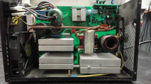

COLT 1300

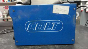

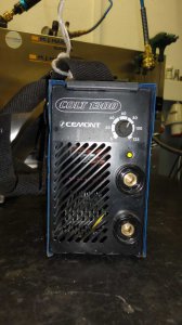

Tak ako som sľúbil v inom vlákne, sfotil som náš firemný COLT.

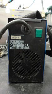

http://www.svarforum.cz/forum/uploads/thumbs/594_01_predok.jpg
http://www.svarforum.cz/forum/uploads/thumbs/594_02_bok.jpg

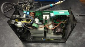

http://www.svarforum.cz/forum/uploads/thumbs/594_03_1_sasi.jpg

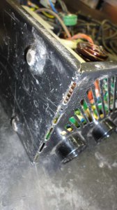

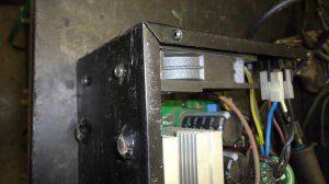

Cost cutting v dokonalosti - vysekávačka??? a ohraňovák. Skrutky sú všetko samorezky do plechu. Na závity sa nikto nehrá.

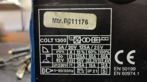

http://www.svarforum.cz/forum/uploads/thumbs/594_04_stitok.jpg

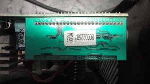

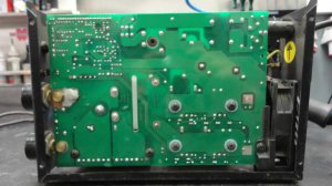

http://www.svarforum.cz/forum/uploads/thumbs/594_05_dps_bottom_side.jpg

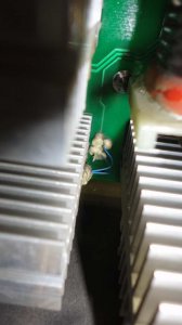

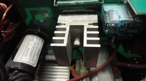

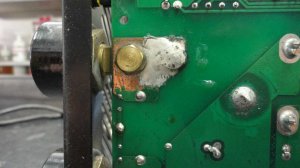

Horný silový výstup už je ošrábaný na meď, pretože to bola posledná oprava kde sa odtavila meď okolo výstupnej cievky ktorá nemala žiadnu mechanickú oporu a držala len na dvoch vývodoch kde sa spoj vyklepal otrasmi...
http://www.svarforum.cz/forum/uploads/thumbs/594_06_oprava_vyst_tlmivky.jpg
Detail opravy

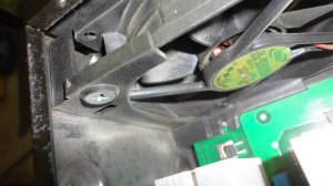

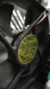

http://www.svarforum.cz/forum/uploads/thumbs/594_07_ventilator_hore.jpg
Ventilátor iba na dvoch skrutkách zaváňa nedostatkom železa na svetových trhoch.

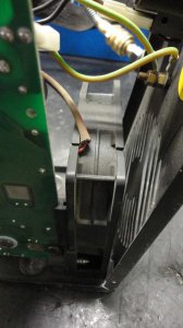

http://www.svarforum.cz/forum/uploads/thumbs/594_08_ventilator_dole.jpg
Ventilátor dole
http://www.svarforum.cz/forum/uploads/thumbs/594_09_ventilator_zospodu.jpg
Ventilátorová konzola zospodu šasi, kde sú ďalšie dve skrutky. Spolu teda 4 skrutky. Nedalo sa to chytiť priamo na 4 skrutky do šasi? Oproti tomuto je šasi v GAMA 1700L PFC komplikované ako zápal pľúc. Toto je čistý grc.
http://www.svarforum.cz/forum/uploads/thumbs/594_10_ventilator_stitok.jpg
Zdá sa že táto značka je obľúbená u viacerých výrobcov.

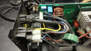

http://www.svarforum.cz/forum/uploads/thumbs/594_11_privodny_kabel.jpg
Mechanické istenie kábla sa mi celkom páči. Podľa normy má vydržať tuším 10 cyklov povolení a zaskrutkovaní a vydržať test vytiahnutia kábla stanovenou silou. Keď to nevydrží a výmena kábla bude viťazstvo sily nad rozumom, je možnosť celú ochranu vymeniť.
http://www.svarforum.cz/forum/uploads/thumbs/594_12_dps_zhora.jpg
http://www.svarforum.cz/forum/uploads/thumbs/594_13_dps_zboku.jpg
Tu je vidieť vpravo aj medennú výstupnú tlmivku, ktorá drží na dps iba dvomi vývodmi v cíne a opravoval som jej uchytenie precínovaním.

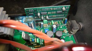

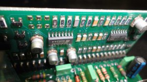

http://www.svarforum.cz/forum/uploads/thumbs/594_14_riadenie.jpg
Doska riadenia ktorá ničím zásadným nezaujme a ako IO sú tu starí známi z SG rodiny. Zaujme však potenciometer. Ide o prevedenie "zásun do diery na divoko". Bez matice na druhej strane. Mechanicke zaistenie zabezpečuje DPS. To isté je aj silovina na prednompaneli. Keď invertor kdesi dobre otrieskate tak vám zostane vyhryzená DPS a oči pre plač.

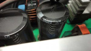

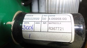

http://www.svarforum.cz/forum/uploads/thumbs/594_16_kapacity_v_medziobvode.jpg
Kapacity v medziobvode.
http://www.svarforum.cz/forum/uploads/thumbs/594_17_usmernovac.jpg
Usmerňovač 230V
http://www.svarforum.cz/forum/uploads/thumbs/594_18_stitok.jpg
Štítok stroja z kapacitora medziobvodu

Ahoj, jsem tu novej tak všechny zdravím.
Potřeboval bych poradit...Mám přesně tenhle invertor Colt 125 na takový to domácí semtam svaření. Sloupek na bráně atd...Dneska se mi stalo že se mi při vaření ozvala série ran jak z malorážky :-)  tak jsem to rychle vypnul. Podíval jsem se dovnitř a našel jsem tam z druhý strany desky takový dva asi něco jako veliký kondenzátory nebo co to je a jeden je jakoby nafouklej a jakoby z něj něco teče......Moc jí nepoužívám a ani nemá moc odvařeno a vařil jsem maximálně 2,5 elektrody. A teď otázka jestli to jde spravit...kdo to spraví protože servis nemůžu najít a nebo to hodit do koše a koupit něco novýho. Jenže na chatu kde potřebuju jen občas něco svařit se mi nechce kupovat nějakej profi stroj protože už mě několikrát vykradli...Vařím maxima 2,5 bazický elektrody...A do trafa se mi moc nechce...díky za rady....Osobně si myslím že tohle je lepší než nechávt spravit ten můj ale nemám tušení kolik může oprava být....http://www.sbazar.cz/JBRESTOVANSKY/detail/1540705-svarecka-invertor-prodam-gama-165-svareci-kabely

m.kindl napsal(a):
Nejspíš to byly elektrolytické kondenzátory za usměrňovačem. Ony vedle toho, že stárnutím vysychají a snižují svou kapacitu, taky mají tu vlastnost, že jak se hodně dlouho nepoužívají, rok, dva roky ..... , tak ta izolační vrstva, tvořená oxidem hlinitým na hliníkové fólii, se postupně porušuje. Jak se potom připojí natvrdo na plné napětí, teče jím, než se ta vrstva znova zformuje, relatině dost vysoký proud . Elektrolyty při tom mohou kisksnout, což se projeví tím přetlakem a těmi zvukovými efekty. Pokud se tyto elektrolyty skladují dlouho samostatně, tak se doporučuje před použitím jejich zformování pomalým zvyšováním napětí, ale se zamontovanými někde v "bazmeku" je problém.
Pokud to je ono, taky by neměl být problém je vyměnit.  Samotné elektrolyty jsou sice dražší součástky, je ale dost velká naděje, že za kondenzátory bude ostatní elektronika v pořádku. Před kondenzátory by tím zkratem mohl odejít síťový usměrňovač , to by ale neměl být problém. PFC tam předpokládám není.
