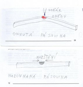

rovnání plamenem je celkem jednoduchy akorád je potřeba znat kde ohřát aby to udělalo to co má a nestal se místo rovnání ještě větší ohyb, například ohnutá pásovina se nahřeje na vnějším rádiusu maximálně do poloviny šířky nebo případně tloušťky a maximálně do oranžové barvy, někdy stačí i do tmavě modré a místo se po ochlazení,(buď samovolném nebo nuceném je to jedno když se spěchá je možno polít vodou), se teda po ochlazení ono místo smrští a dojde k onomu rovnání, dají se tak rovnat veškeré ocelové konstrukce, plechy a veškerý ocelový hutní materiál, dělají se na to zkoušky s označením D-G 3 nové označení to má ZP 311-3 W01 jednoduchý příklad rovnání pásoviny je na mém náčrtku, když se ohřeje málo nenahřívat znovu ale kousíček vedle aby se to smrštění nevyžíhalo to by se pak znovu ohnulo
http://www.svarforum.cz/forum/uploads/thumbs/2210_img016.jpg
  na mostárně kde sem jednu dobu taky měl čest pracovat sme se neco naohřivali všelijakéch želez, só nato dokonce speciálni hořáky ktery só dlóhy asi metr a s porovnáním obyčejnyho svařovaciho nástavce U5 (ten je největší myslim 14-20) by to bylo číslo asi 80-100 o tym rovnáni by měl byt nejaké naučné film, černobílé z roku asi 1950 ale neviděl sem

Ještě možná upřesnit aby nedošlo k šoku a zběsilému ohřevu z druhé strany :-) že se místo při ohřevu ohne ještě víc na tu stranu co nepotřebujete.

ano přesně tak, po ohřevu je třeba zachovat klidnou hlavu jelikož v první fázi, totiž při ohřevu se materiál ohne ještě víc, rovnání nastává až při smršťování po  úplném ochlazení, respektive konec rovnání je ukončen úplným ochlazením, takže nedělat nový ohřev dokud první nevychladl!! tu je video: http://www.youtube.com/watch?v=ad12E6q7 … ature=plcp
