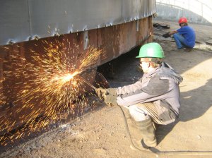

tomas67 napsal(a):
kontakt na nekoho, kdo je vyskar a palic v jednom.
tady pod tím tygřím portrétem vlevo, pod nickem bourač je mail na člověka který má likvidaci ocelových konstrukcí jako obživu a koníčka lol
ten údaj, průměr 3m je správně? Pokud ne a nádrž má výšku/průměr v určitém poměru, lze ji zlikvidovat metodou podřezávání zdola. Protože železný šrot je třeba upravit na rozměry vhodné na vysypání do pece v hutích, řežou se při tomto způsobu rovnou pláty namíru - standard 50/150cm.
Na fotce řežu mazutové nádrže, originál výška 30metrů, bez lešení, bez plošiny, bez jeřábu.
Celá obrovská nádrž se jen přiměřeně pohupuje a dělníkům nehrozí vůbec žádné nebezpečí. Laik žasne, odborník se diví lol
http://www.svarforum.cz/forum/uploads/thumbs/1168_prachovice_nadre_007.jpg
samozřejmě řežem propanem, na nádrž průměr 30, výška 30m jich padlo cca 10ks.
Stanovit odběr plynů dle výkonu hořáku pro účely řezání nepovažuju za ideální řešení, je třeba připočíst vlastní "řezací" kyslík, nejsnáze dle průměru řezací trysky a řezacího tlaku. Spočítat průtok / pracovní čas.
Hlavní faktor spotřeby plynů je ovšem kvalifikace a zkušenosti paličů, spolu s cenou, za kterou nakupuje plyny prováděcí firma.
Nejlépe se náklady na likvidaci určí tak že se s nezávaznou poptávkou osloví více zavedených bouracích firem. Náklady nelze seriozně stanovit korespondenčně, oslovený dodavatel musí zařízení vidět.
