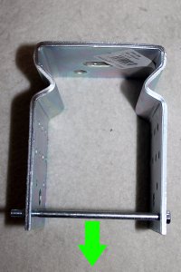

Kolik kilogramů udrží šroub M5?
Nevím jestli sem tahle otázka tak úplně patří, ale potřeboval bych nutně vědět, kolik kilogramů udrží šroub M5, pokud na něj zavěsím závaží ve směru naznačeném na tomto obrázku:
http://www.svarforum.cz/forum/uploads/thumbs/3859_img_0061c.jpg
Závaží se bude často pohybovat, "houpat se" jakoby na ose toho šroubu.
Předem díky za všechny odpovědi a omlouvám se, jestli sem tento dotaz nepatří.

10kg, při 11kg se ten šroub začne ohýbat a po dosažení zátěže cca 400kg se to celé utrhne, nebo ještě dřív se utrhne upevnění toho třmenu.
Platí pro statické zatížení, dynamickým rázem to snese cca 20% výše uvedených hodnot

Prevrtaj to a šupni tam 10mm... Na 5mm by som vešal akurát tak kvetináč...

No to by bylo samozřejmě ideální, jenže doma mi to nejde navrtat (a to mám kvalitní vrtačku i vrtáky - nevím přesně co je to za kov ale je to mnohem pevnější než běžná ocel) a nosit někam aby mi to navrtali se mi nechce, když je to třeba stejně zbytečný, vlastně ani nevim kde by mi to mohli udělat... Ale trochu se bojim že nebude jiný východisko protože 10 kg jak psal bourač je málo sad

Nebo ještě pevnost můžeš zvýšit tím, že dovnitř uřízneš nějakou trubičku přes kterou půjde ten šrub. Pak je tam síla "pouze" na střih v těch dírách a určitě to unese víc než když se to začne prohýbat... wink

Rellik: To určitě nechci, ten materiál okolo už pak neni tak pevnej...
tomape: Nějaká Makita, sice už je starší ale stála něco okolo 8000, takže žádnej šmejd to určitě neni. Vrták se nekouše, prostě jen klouže po povrchu toho materiálu a v podstatě to s ním ani nehne. Vrtal jsem asi 20 minut (samozřejmě s přestávkama na vychladnutí vrtáku) a v tom povrchu byla prohlubeň ani ne 1mm hluboká. Podotýkám, že vrták je úplně novej...

Prosím ťa neblbni.... Ved to je klasická konzola k altánkom, kde sa podstava chytá rovno do betonu a ten prelis je tam na to aby drevo bolo v lufte - aby nevlhlo, malo by to byť obyčajné pozinkované železo hrúbka steny cca 3mm tam musí ísť vrták ako do masla, pochybujem že by to bolo z nereze - tá ide prevrtáť tiež, lebo to by im nikto nekupoval, už samotná pozinkovaná konzola je dosť drahá.
Možno máš len zle zabrúsený vrták, tam ti prestávky nepomôžu, nič tvrdšie to nemôže byť . Inak nie je problém vyvrtať dieru aj do kalenej ocele, stačí na to SDS vrták, ktorý treba trochu zabrúsiť tak aby na nom vznikly rezné hrany a krásne to ide ...

Zdravim, srob s priemerom 5mm udrzi v Tahu 500kg, vesiame na retaz motory o vahe 300-500kg a zaistujeme to sroubom 6mm, udrzi to v pohode.   Mozes to vsak vylepsit ako uviedol Rellik- vlozit tam priemerovu trubku a je to v pohode, ak to chces pouzit ako hupacku tak spolu s trubkou , sroub utiahni na doraz a dana vec sa bude pohybovat na trubke,nevyderie ti drazku na srobe.... Takto som riesil zahradnu hupacku a nebol ziadny problem.

Potravinarska nerez trosku me to rozesmalo no nic.Jinak treba klasicka 17 240 se co se mechanickych vlastnosti nejak extra vyrazne nelisi treba od 11 375. V danem pripade je spoustu jinych cest jak zvysit pevnost. Skoda ze tazatel neuvedl ucel takto navrzeneho zatizeni.Takto zatezovat sroub je nezlobte se "kravina".Jinak vyvrtat to musi jit bez problemu normalnim ostrym!! vrtakem to ze byl novy neznamena ze byl ostry a ma spravnou geometrii britu.Tyhle patky se nevyrabeji z zadnych legovanych ani kalitelnych oceli aby u nich byl problem s vrtanim, jde o bezne konstrukcni  oceli.

zadání není kompletní, nevíme materiál šroubu, dobré řešení navrhuje Rellik, pokud mám vrtačku jen s levými otáčkami použil bych tu trubičku, může mít díru i většího průměru - od 5 až do klidně cca 20mm, ten šroub (OBI?) bych však vyměnil za "pevnostní" šroub od renomovaného prodejce, šroub který ma na hlavě vylisované nějaké číslo, např 8.8. přiměřeně dotáhnout, pro klid duše pojistnou matici (se silonovým kroužkem)
Pak se na tom může houpat celá rodina...

Tak jsem si dneska pořídil vrtáky do kovu od Narexu (z tý rakety co jsem nechal v obchodě je mi blbě ještě teď - to by mi to fakt levnějc udělali v nějaký zámečnický dílně, ale snad to ještě někdy využiju) a pořádně si na to sednul. Problém byl fakt ve vrtáku - s tím Narexem to šlo už docela dobře. Udělal jsem do konzole 12mm díry a vrazil do toho vysokopevnostní (12.96) M12 šroub a pro jistotu na něj dal bezpečnostní matku. Teď už to musí udržet i slona big_smile
Pánové, všem díky za rady!
Jo a jinak je to taková kladka na zvedání materiálu (cca do 10 kg) do patra - blbě se popisuje jak přesně to má fungovat ale ušetří to spoustu práce. smile
