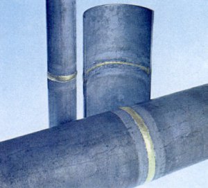

A nebylo to pájené autogenem? Existuje technologie výplňového pájení pozinkovaných trubek pro rozvody vody.
http://www.svarforum.cz/forum/uploads/thumbs/891_pozink_trubky.jpg

Existuje technologie pro pájení trubek bez narušení vrstvy pozinku. Vyrábí firma Luflo - nemáte s tím někdo zkušenosti?
