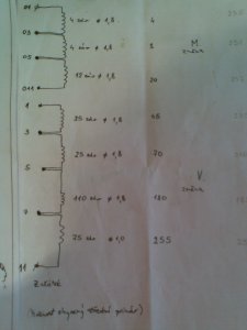

Takže přikládám schéma odboček jednoho sloupku primárního vinutí (doufám, že jsem se při odmotávání nepřepočítal - spíš bych řekl že ne):

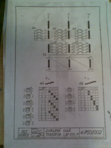

Dál jsem postupoval tak že jsem původní 2ks přepínačů nahradil přepínači z WLSPčka a provizorně zapojil podle jejich nákresu:
Celkem dlouho mi trvalo než jsem přišel na základě jakého smyslu přepínání odboček se řídí původní přepínače bo mají 2x6(36možností) poloh oproti WLSP, které má 2x4(16možností) a došel jsem k závěru, že oproti zapojení u WLSP dochází u původních přepínačů k přepnutí přívodu konkrétně uvedu u rozkresleného sloupku ze svorky 11 na 7 a jde to A (75+110+25+25) B(75+110+25) C(75+110) D(110+25+25) E(110+25) F(110)... A teď pro zkušenější servisáky, moje teorie správná?

Pánové, tak nakonec vyhrála jednoduchost v zapojení. Starý přepínače jsem musel jeb***t do koše pač 3dny po sobě jsem se hrál s pastorkama a pružinkama a možným nastavením, bez možnosti kontroly dle původního schématu. Jen výkres schémat přepínačů mi vyšel na A2 papír no hnus...
Takže svářečka je opravena, původní přepínače nahrazeny WLSPčkovejma a z původních 6x6 (36poloh) jsem dospěl ke změně na 2x3x4 (24poloh).
