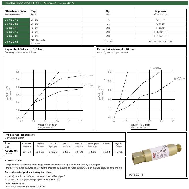

Sucha predloha
Zdravim,
Potrebujem vediet jednu vec. Sucha predloha od firmy GCE Chotebor SP 20 (zabranuje spatnemu slahnutiu plamena do hadice, spatny ventil + zhasacia vlozka) je jednorazova, alebo je na viac pouziti? Vsetci mi tvrdia ze je jednorazova, ze ked to raz slahne tak ju treba vymenit za novu. No ked som si precital taky mini papierik navod na pouzite co bol knej prilozeny tak sa tam pise ze pokial dojde k spatnemu slahnutiu tak nijako nestraca svoju funkcnost, akurat sa odporuca kontrola funkcnosti. Z coho usudzujem ze je na X- slahnuti (pouziti). Tak neviem co si mam otom mysliet.
http://dieselpower.cz/forum/userpix/6120_sp20_1.jpg

Skús sa porozprávať v obchode , alebo s niekym kto to používa , ja si tiež myslím že to nieje na jedno použitie . Ale ako si znovu overiš funkčnosť ? smile

No to zistis, ked ti zhoria hadice  (noteeth) V obchode mi tiez tvrdili ze je to jednorazovka. Asi zavolam do GCE a zistim ako to je.

Skus , možno ti niečo povedia smile . Ale skôr by som sa porozpraval s luďmi ktorý také poistky používajú , oni už budú vedieť .

Zdravim tak ako to teda je? moze do nej slahnut len raz alebo aj viac krat?

Skus toto:
http://www.svarforum.cz/forum/viewtopic.php?id=1683
Ja myslím, že:
http://www.az-svarecitechnika.cz/gce-au … c2h2-g-3-8   Je jednorázovka
A SP20 na viackrát (na 90%)

No běžné staré protišlehové vložky jsem snad nikdy neviděl měnit a tady ta má ještě zpětný ventil .

SP 20 je  jednorazovka. Určite by som kupil predlohu MESSER  DS 1000 . Je omnoho lacnejsia ako SP 50.
