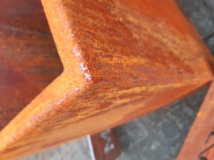

Zdravím ,
svařování kortenu dopadlo velice dobře  i sjednocení patiny  cortenu se svárem je velice uspokojivé.

Omlouvám se , že na to hlavní jsem zapoměl.
Svařoval jsem to  metodou MAG ,ochranný plyn Ar82Co18   drát  AristiRod 13.26

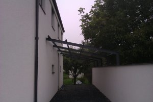

Nepotřebuji se někde chlubit , ale pro Tebe pár fotek pošlu
Doufám ,že se i Ty pochlubíš svou práci ,ať se můžeme popřípadě zasmát a že nejsi žádný ňufal

http://www.svarforum.cz/forum/uploads/thumbs/7411_suchonice_2.jpg
#46 Dnes 13:58:15
pavel0065
Registrovaný: 28-08-2016
Příspěvky: 61
Re: Corten
http://www.svarforum.cz/forum/uploads/thumbs/7411_slapy_1.jpg
http://www.svarforum.cz/forum/uploads/thumbs/7411_20191016_173145.jpg
http://www.svarforum.cz/forum/uploads/thumbs/7411_20191015_152356.jpg
http://www.svarforum.cz/forum/uploads/thumbs/7411_20191016_165055.jpg
http://www.svarforum.cz/forum/uploads/thumbs/7411_p1010109.jpg
http://www.svarforum.cz/forum/uploads/thumbs/7411_20260224_074919.jpg
http://www.svarforum.cz/forum/uploads/thumbs/7411_20260224_074928.jpg
http://www.svarforum.cz/forum/uploads/thumbs/7411_20260224_074942.jpg
http://www.svarforum.cz/forum/uploads/thumbs/7411_20260224_075002.jpg

Tys to zapustil do zdi?
To neděláš dobře, Jaromíre ....
