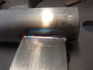

Ďakujem za reakcie. V blízkej dobe budem zvárať nejaké konzoly MIG-om tak pridám foto. Len na ilustráciu foto konzoly zváranej tigom 5 mm + 2 mm.
http://www.svarforum.cz/forum/uploads/thumbs/527_img_20251123_103119.jpg

Stano . Ten začátek se ti silně nepovedl. Další zhruba 2/3 již O.K.

Ako som písal je to 5+2 mm. Pásovina si berie viacej tepla a rúra je už prehriata. A ako bolo písané vyššie je potrebné kvalitné zlícovanie dielov. Preto chcem diely ktoré nie sú nutne pohľadové robiť MIG-om.
