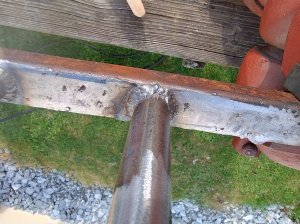

http://www.svarforum.cz/forum/uploads/thumbs/7728_img_20250824_174822141_hdr.jpg
Tady je na fotce dlouhá tyč navařená před pokusem o odlomení. Je navařená k jeklu a cca 10cm nad jeklem je přeříznutá a navařená k sobě a svár vybroušený.

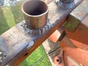

http://www.svarforum.cz/forum/uploads/thumbs/7728_img_20250824_174615133.jpg

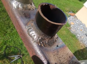

http://www.svarforum.cz/forum/uploads/thumbs/7728_img_20250824_174651383_hdr.jpg
Tady zřejmě málo tepla ve sváru? Zřejmě jsem mezi jednotlivými body dlouho čekal až svár vychladne a udělaly se "bobky", nerozlily se.

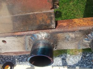

http://www.svarforum.cz/forum/uploads/thumbs/7728_img_20250824_174734897.jpg
Tady se už jednotlivé stehy docela pěkně rozlily, asi jsem je valil jeden za druhým, do žhavého.

Omlouvám se, některé se otočily.

Na fotkách svárů je vidět, jak jsem hledal nastavení svářečky. Ty nerozlité "bobky" měly málo napětí asi. Rady beru, ale nebijte mě, jsou to moje první pokusy.
